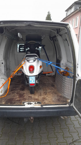

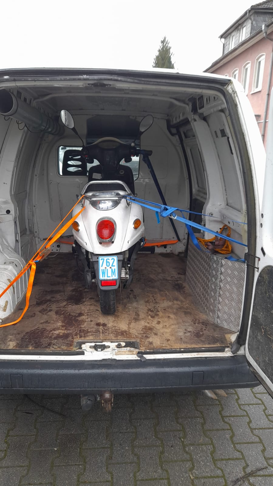

Und so ist das gute Stück bei mir angeliefert worden. Im Caddy ordentlich vergurtet.

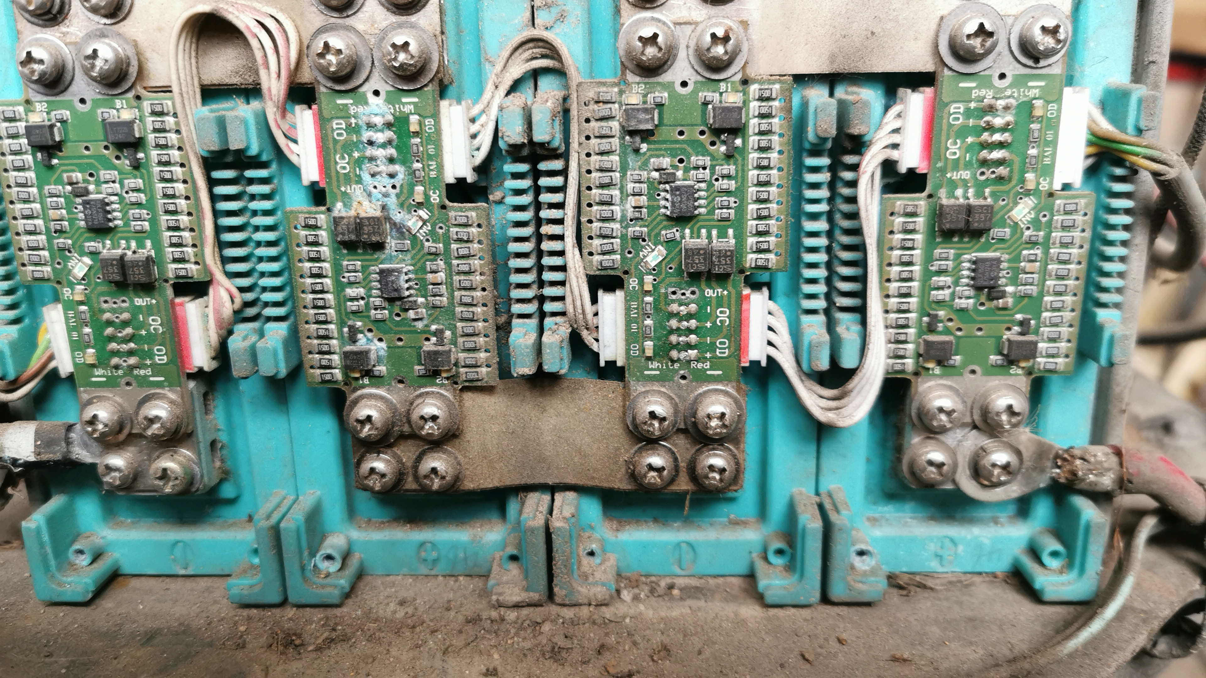

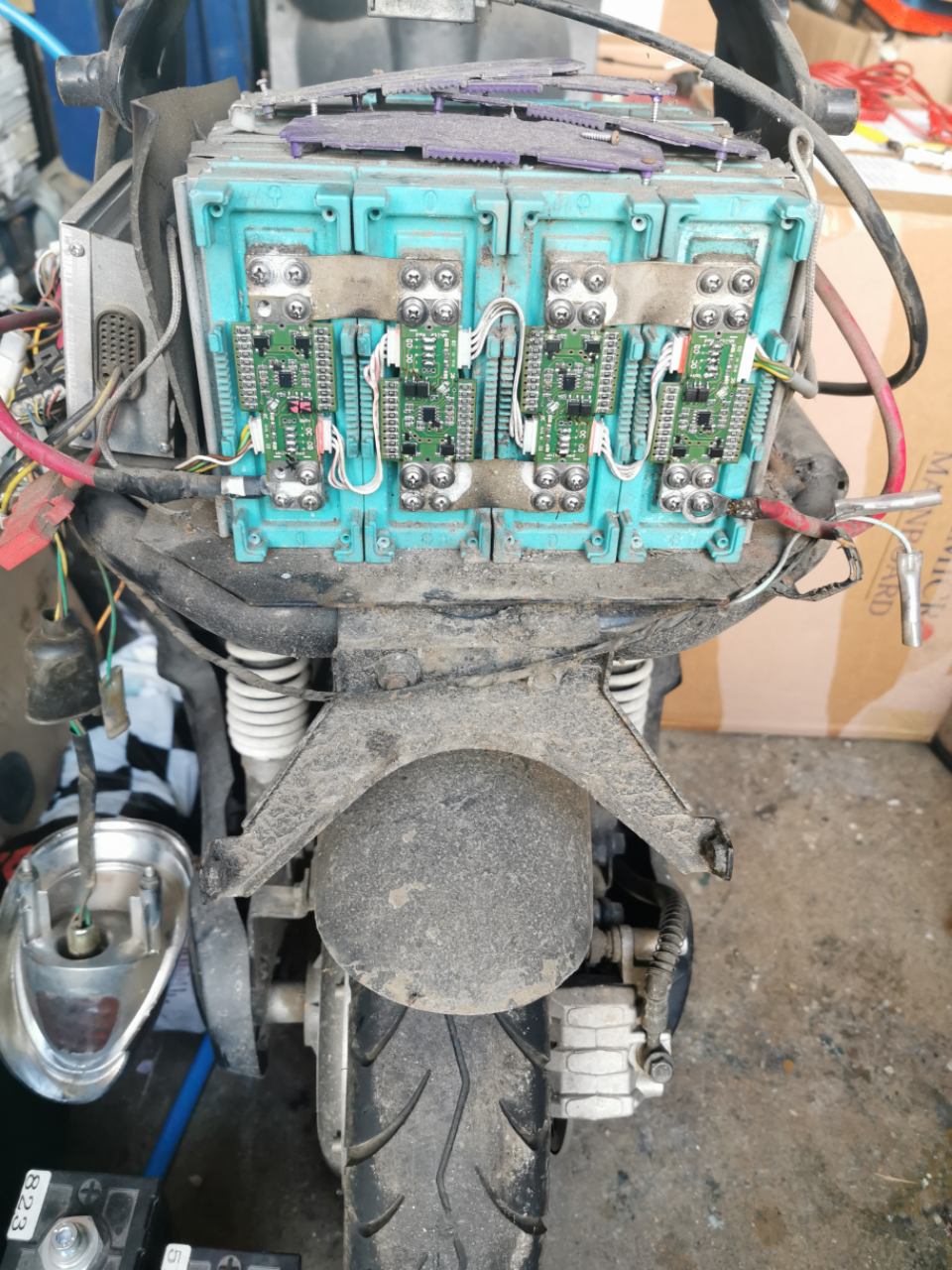

Die ersten drei Fehler habe ich schon mal beseitigt. Der hintere Akkublock hat feuchtigkeit abbekommen, da sind die BMS Platinen am modern gewesen.
Ausgebaut, gereinigt, nachgelötet, geprüft, eingebaut. Eine ist defekt, leitet aber die Signale richtig durch.
Hab gleich mal einige Ersatzplatinen und Verbindungskäbelchen bestellt.

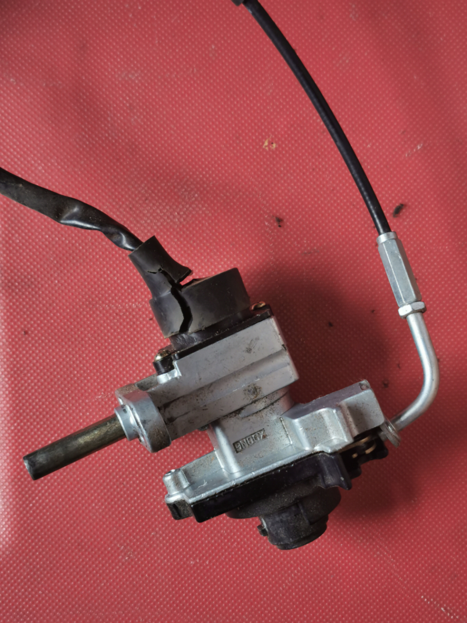

Was aber wirklich defekt zu sein scheint ist das Zündschloss. Kann mir einer sagen wo ich so eins herbekomme? Gene gleich im Set mit Kofferschloss.

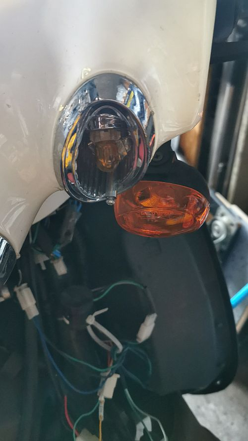

Leider ist auch ein Blinkerglas defekt. Wo bekomme ich das her?

Moin, endlich noch ein Mitstreiter. Der Roller scheint ja aus der selben Quelle zu sein 😉. Blinker gibt es nur komplett , habe ewig gesucht und dann doch unter anderem Namen bei Herrn K. aus F. gekauft . Da die Teile bei vielen Rollern gleich sind gibt es bestimmt auch andere Quellen. Das mit dem Schluss ist so eine Sache, ich habe alle Leuchtmittel draußen gehabt, das Rücklicht komplett ab, den Controller vom Rahmen isoliert....

Ja, ist mir schon klar das ich das Zündschloss rauswerfen kann, ist ja auf dem Bild schon ausgebaut. Aber ich möchte in dem Loch gerne ein Zündschloss haben, auch wenn es nix tut.

könnte eines von diesen Schlössern (mit Seilzug) passen?:
https://www.motor-x.de/stacyjka-zaponow ... bee,p.html
https://www.motor-x.de/stacyjka-zestzam ... r-2,p.html
https://www.motor-x.de/stacyjka-z-zesta ... w-6,p.html
Die für 12 Volt gebauten Kontakte im Zündschloss erodieren beim Schalten mit 60 Volt viel zu schnell (zumindest wenn Licht schon/noch an ist).
Falls man ein anderes Schloss mit baugleicher Kontakteinheit findet, kan man umbauen. Die Schlüssel und Schließzylinder sind ja meist noch OK.
Oder das alte Schloss nur zur Lenker-Sperre und den Schaltkontakt separat.
