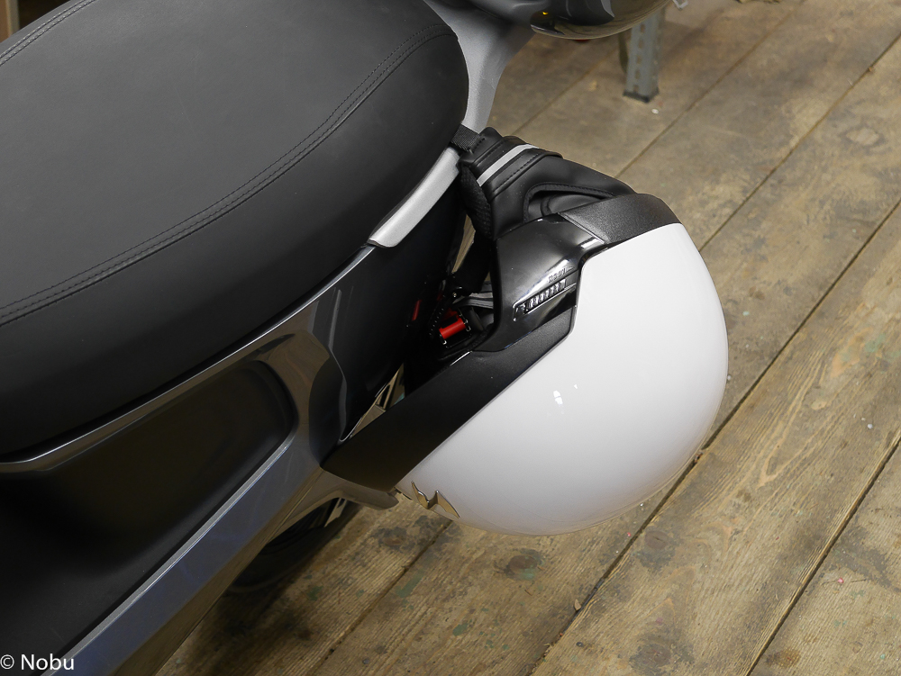

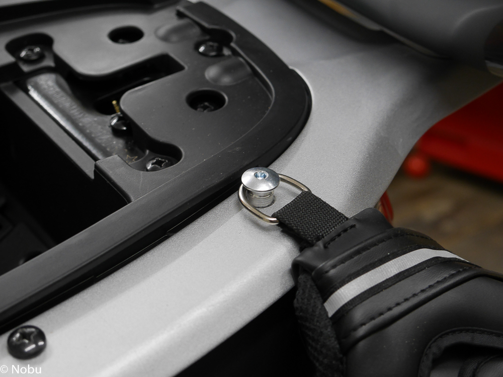

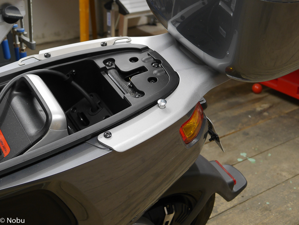

ich habe eine einfache Lösung um den Helm mal kurz am Roller zu lassen ausprobiert. Das ist natürlich nichts für längere Zeit ohne Aufsicht, aber den schnellen Klau kann es sicher verhindern. Aus meinem Werkstatt-Fundus stammend, habe ich eine der Schrauben des Gepäckträgers durch eine mit flachem Kopf und großem Durchmesser ersetzt zusammen mit einer Distanzhülse. Wichtig ist dass die Länge der Hülse (Höhe) so gewählt ist dass zur versperrten Sitzbank kein Spalt mehr besteht. Dabei ist ein eventuelles Spiel der Bankverriegelung auch zu berücksichtigen (belastet berührt die Bank den Schraubenkopf). Selbst wenn man versucht die Bank von Hand aufzuhebeln lässt sich der Helm nicht einfach aushängen.
Das alles sollte auch zusammen mit den normalen Roller-Griffen am M1 passen.
Übrigens, die Idee stammt von einer BMW R75/6 (Bj.1976) mit absperrbarer Klappsitzbank, da war im Inneren ein Haken für einen Helmring.
Gruß Nobu

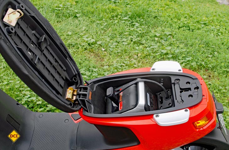

Hallo Nobu,Nobu hat geschrieben: Fr 21. Dez 2018, 16:44 Hallo,
bevor das jetzt noch jemand nachbastelt...diese Vorrichtung gibt es doch schon am Sitz: Links und rechts an der Vorderkante des aufgeklappten Sitzes gibt es jeweils links und rechts einen Haken.
Siehe http://www.caravaning-institut.de/wp-co ... uch_07.jpg
