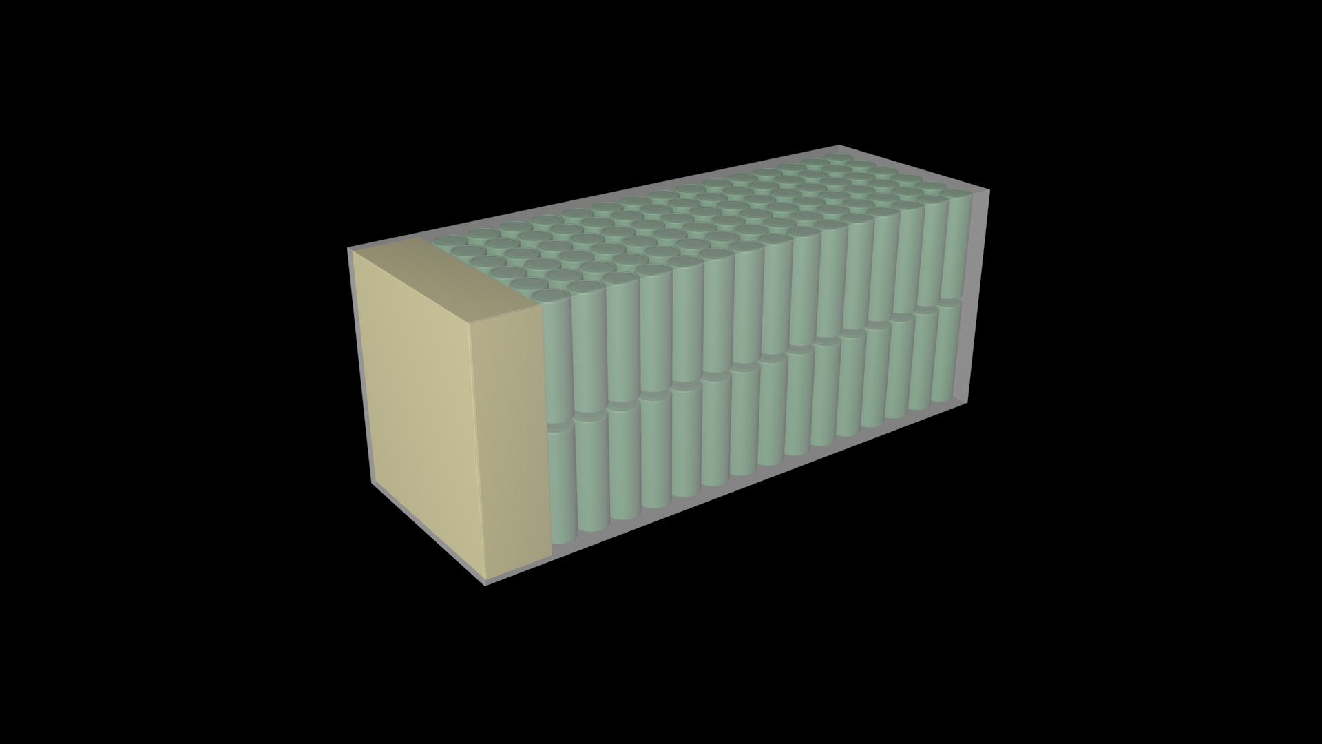

Ich habe mir mal den Akku in einem NIU NQI genauer angeschaut und diese besteht ja aus 180 Zellen des Typs 18650 (18x65 mm) Gesamtkapazität 29Ah x 60V = 1,74 kWh.
Nun verwendet Tesla ja in Ihren neuen Autos Zellen des Typs 21700 (ca. 21x70 mm).
Nun gibt es ja diese Zellen zu kaufen und ich habe mir mal eine Skizze gemacht wie der AKKU in einem vergleichbaren Roller mit diesen Zellen aussehen könnte:
https://www.bilder-upload.eu/bild-74daf ... 7.jpg.html
Transparent = Gehäuse
Grün = 21700 Zellen
Gelb = BMS
180 Zellen Typ 21700 mit je 18Wh
Kapazität 3,24 kWh
Abmaße: 23x15x14cm
Kosten: 180x7€ = 1260€ (Zellen)
https://www.akkuteile.de/lithium-ionen- ... 00660_2535
Was meint Ihr dazu ich bin gespannt :)

Zu 1.) Die NIU Akkus werden schon in Großserien gebaut und bei diversen Konfektionierern gefertigt.
2.) Möglicherweise - der Trend geht zu höheren Spannungen, da kann es natürlich sein, das ältere Roller nicht mehr von Innovationen profitieren
3.) Solange Bauform und Spannung passen, sollte es möglich sein
Anmerkungen:
Bei den N Modellen (60V) sind es 170 Zellen: 17s10p.
Der Typ 18650 ist 18x650mm groß (mit gewissen Abeichungen) Der Typ 21700 ist 21x700mm groß.
Ein Akku mit Typ 21700 Zellen würde mit 170 Stück nicht mehr in das Batteriefach im Durchstieg des Niu N/Lite/Sport/Pro/GT/GTS passen. Allenfalls, falls es die Erweierung vom N Cargo bekommt, mit dem Doppelfach, könnte soetwas gehen.
Der NIU N Akku 26Ah von EVE, 29Ah und 34Ah von Panasonic ist folgendermaßen aufgebaut:
Anmerkung:
da fehlt ein Komma.
65,0mm bzw 70,0mm
