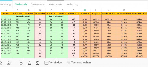

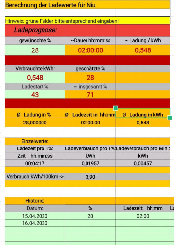

die App nutze ich dafür nicht! Ich hatte mir ne Exceltabelle gestrickt, die mir Ladeverhalten und Verbrauch berechnet.
Die Leistungsverbräuche resultieren aus Battery % Anfang bis Ende per Strecke und den Werten des Voltcraft Leistungsmessers der Ladestation.
Tread dazu: viewtopic.php?f=63&t=9725
Im Anhang mal ein Screenshot mit erdachten Werten zur Darstellung der Funktionalität
