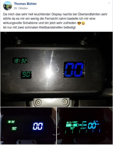

Re: NIU NGT Cockpitbeleuchtung blendet
ich sehe das ebenfalls als Problem an und wollte mir auch so eine Folie auf das Display kleben.
Aber ich bin mir nicht sicher wie so eine Tönungsfolie mit Witterung klar kommt.
Dann habe ich diese Idee bei Facebook gesehen und würde sie einmal hier posten.
Ich bin leider noch nicht dazu gekommen es selbst nachzubauen. Die Schablone liegt hier jedoch schon...
Finde ich sehr praktisch weil ich tagsüber die Abdeckung einfach wieder entfernen kann.
(Ich habe den Namen des Postenden bewusst drin gelassen weil es nicht meine Bilder sind)
Gibt es hier jemand, der mit einem 3D-Drucker eine Blende angefertigt hat und gegen Bezahlung mir eine nachdrucken und verkaufen würde?
NIU NGT- Der Bulle unter den E-Rollern!
Christian#
- Beiträge: 8
- Registriert: Mo 8. Jun 2020, 00:24
- Roller: NIU NPro
- PLZ: 85716
Solche Sachen kann man sich für kleines Geld über craftcloud3d.com drucken lassen. Hab inklusive Versand knapp über 20 Euro bezahlt.
Zusätzlich hab ich die Innenseite noch mit durchsichtiger dunkelblauer Schulbucheinbandfolie ausgekleidet. Ist echt genial und könnte man als offizielles Zubehör locker für nen Fuffi verkaufen...
