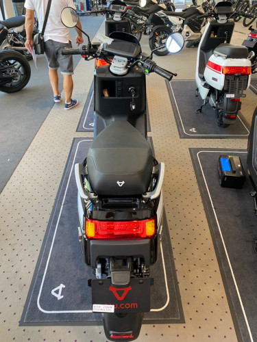

Ich habe heute meinen NIU NQi GTS vom Händler abgeholt.

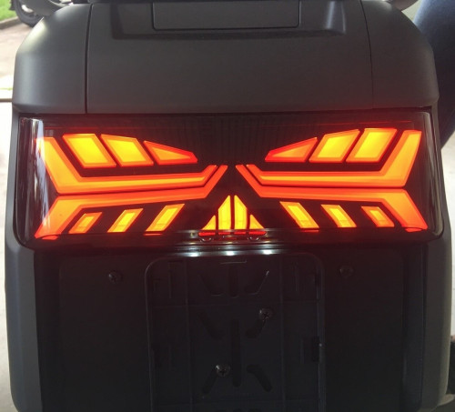

Alles hat mir am Elektroroller gut gefallen bis auf die Kennzeichenhalterung (siehe angehängtes Foto) und die Rückleuchte (es gibt ja die "Darth Vader" Rückleuchte mit Zulassung, die finde ich optisch ziemlich ansprechend) und da wollte ich fragen ob jemand damit schon Erfahrung hat.

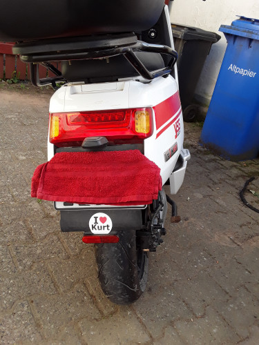

Einzigartig, ich habe den durchlöcherten Kennzeichenträger komplett mit einer ca 3 mm dicken Kunststoffmatte abgedeckt. Nimmt die Vibrationen und das Teil ist optisch geschlossen.
Vor allem, auch den unsäglichen Heckschmutzfänger gänzlich demontiert. Sieht man auch schön den HEIDENAU !
Das rote Tüchlein nehme ich vor Fahrtbeginn ab, wenn ichs nicht vergesse.

@Goggl, @Krischan: Ich danke Euch für die Lösungsvorschläge und die Anleitung zur Montage, muss mich mal die Tage daran setzen und mal beim Händler nachfragen. Wie findet Ihr die "Darth Vader" Rückleuchte mit E Prüfzeichen? Da wären auch kleine LEDs für die Kennzeichenbeleuchtung integriert.
