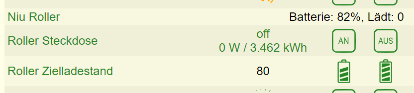

Da ich sehr fleissig an meinem Smarthome bastle, musste natürlich auch der Roller mit rein...
Vielleicht für den ein odeer anderen interessant ;-)
Ich nutze FHEM mit über 150 verschiedenen Devices (Sensoren, Aktoren, usw.).
Die Integration des Niu Rollers ist wie folgt:
- Über HTTPMOD/CURL binde ich die API an und rufe dort den aktuellen Ladestand, etc. ab
- Das Ladegerät hängt an einem Zwischenstecker (Gosund mit TASMOTA geflashed)
- Der Zwischenstecker schaltet sich grundsätzlich nach 7h aus ("Sicherheits-"schaltung).

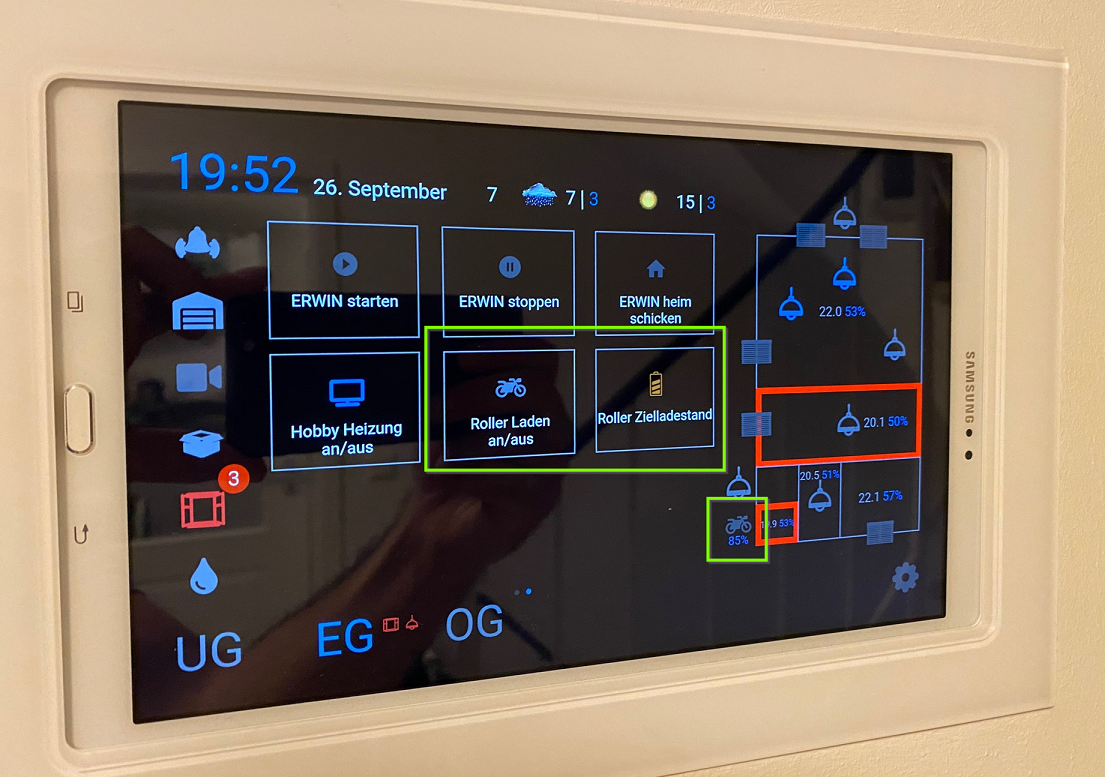

- Der Ladestand, die Steuerung und eine Auswahlmöglichkeit für den Zielladestand (80% oder 100%) lässt sich über das Smarthome-Steuerungs-Tablet in den Fluren steuern (siehe Bild)
- Ich sehe wieviel ich bisher "getankt" habe und abhängig von Zielladestand schalte ich den Zwischenstand bei 80% (Erhaltungsladung) oder 100% ( vor der nächsten größeren Fahrt) ab.
Anbei für die Techniker die Devices:
2020-09-28 10_29_26-Posteingang - Alexander.Rehbein@METAFINANZ.DE - Outlook.png

Sieht sehr gut aus!
Hast du eine elegante Lösung gefunden, wie du den Token automatisiert aktualisierst, falls er doch mal nicht mehr aktzeptiert wird?
Ich habe aktuell die NIU Api via NodeRed in Homeassistant integriert, aber alle paar Wochen muss ich per Hand den Token aktualisieren. Würde ich gerne schöner machen.
P.S. Wer ist ERWIN? ;)

Die Integration ist noch recht frisch. Bisher hat sicher der Token noch nicht verändert - irgendwo habe ich auch gelesen, dass dieser sich nicht verändert?
Sonst bau ich das PHP-Skript um, dass ich dafür benutzt hab - dann ist das eine Sache von 1 Minute. Könnte man vermutlich noch automatisieren...
ERWIN wiederum ist der Worx Rasenmäh-Roboter ;-) Meine Frau hat ihn so getauft...
