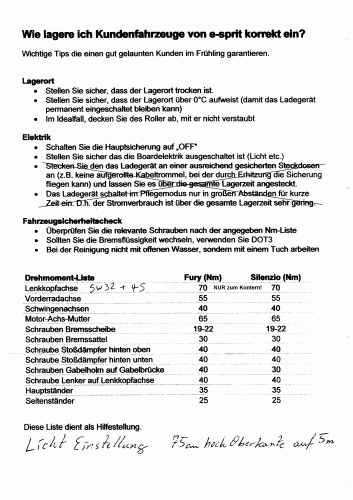

Ich lade mal die Werkstattdaten der ersten e-sprit für Fury (Thunder) und Silenzio (Beauty) hier hoch, da sind die meisten Schraubmomente drauf:

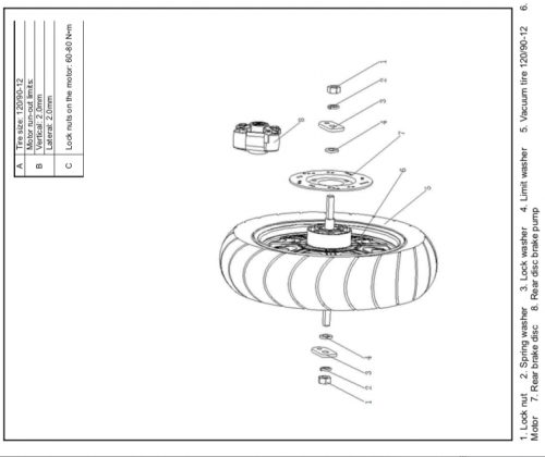

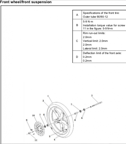

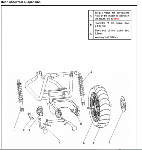

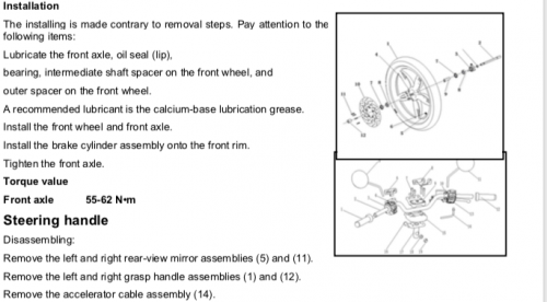

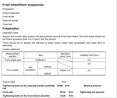

Hier aber ein paar Screenshots aus dem Manual, vielleicht gibt das Dir Sicherheit bei den Werten:
Reihenfolge stimmt nicht unbedingt, ich habe nur die Seiten, wo es um Reifen (de-)Montage/Wartung geht herausgesucht und wo Drehmomentangaben dazu angegeben sind.

ja, ich habe die 60-80 und die 5-9 da draus, für die Bremssattelhalterung habe ich keine vernünftigen Werte gefunden, oder übersehen oder wusste nicht die genaue Übersetzung.
"Tightening Bolts of the front shock absorber" würde hinkommen,heißt aber für mich Stoßdämpfer und nicht Bremssattel...

da Steht im Feld B im zweiten Bild die Angabe das das Anzugsmoment 5-9 Nm für Schraube Nr. 11 gelten soll; das ist aber eine Achs-Hülse.
Da müsste man wohl doch das Original-Chinesische Handbuch haben, um zu sehen was wirklich korrekt ist. Die Angabe könnte sich auf die Montageschrauben der Bremsscheibe beziehen, bei denen an der Scheibe des Hinterrades 8 Nm angegeben werden.
Eine Anzugsmomentangabe der offenbar als "pan head bolt" bezeicheten Schrauben des Bremssattels finde ich auch nicht im manual. Wenn das Schraubengewinde in den Stahl der Bremssattelhalteplatte (und nicht in Alu) greift, ist ein exaktes Anzugsmoment (sonst eher zum Schutz von Alu-Gewinde vor Überbeanspruchung) nicht mehr so wichtig - richtig fest reicht da. Die 28 Nm, die bei den übrigen Bolzenschrauben angegeben sind, machen dort allerdings wohl auch Sinn, wenn man es genau nimmt.
