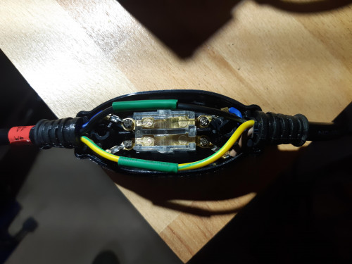

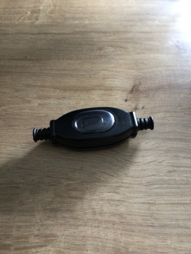

Hallo NIU Freunde,
ich hatte letztes Jahr schon beim einstecken des noch nicht mit 230Volt versorgten 4A Ladeteils an meinem GTS Sport ein Blitzen bemerkt, deutlich sichtbar und hörbar. Mit verschiedenen 4A Ladeteilen versucht, immer das gleiche Ergebnis. Interessanterweise trat das mit dem großen Schnellader nicht auf. Da das ja auf Dauer nicht gut sein kann für die Kontakte am Stecker und der Onboard Ladebuchse hab ich jetzt Abhilfe geschaffen mittels eines 2poligen Schnurzwischenschalters, so kann ich verhindern das mir die Kontakte verblitzen und dort sich ein höherer Übergangswiderstand ergibt ( mit allen negativen Folgen wie hohe Temperaturen beim Laden, schmelzen etc) , so opfere ich quasi die Kontakte im 3Euro Schalter, wenn der hinüber ist wird er einfach ersetzt.

Re: Kontaktblitzen an Ladebuchse unterbunden
Hallo, bei meinem N SPORT ist das auch. Und nur bei dem kleinen Ladegrät.Bei dem vom NGT ist das nicht.
Sieht aus wie so ein Schalter von der Nachttischlampe, richtig?
Dann muß man das Kabel zwischen NIU Stecker und Ladegerät kappen, oder?
Exakt, der Zwischenschalter ist etwa 10cm hinter dem Ladestecker montiert, und ja, die Leitung ist aufgetrennt und wieder verlötet worden. Schalter sieht aus wie ein Nachttischlampenschalter, ist aber zweipolig mit Gummiabdeckung.
