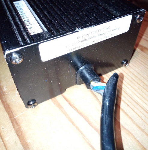

bei meinem Ladegerät, welches in der Regel im Fach im Roller neben dem Akku transportiert wird, bricht an beiden Kabeln die Isolierung da, wo es unter der Sitzbank immer geknickt wird, also direkt da, wo das Kabel aus dem Ladegerät kommt. Das geht jetzt noch eine Weile gut, dann funkt es.
Kabel austauschen klappt nicht, im Ladegerät ist alles verschweißt. Auf ein neues originales Ladegerät für 230.-€ habe ich keine Lust, vor allem nicht, wenn das neue Kabel dann auch nur ein Jahr hält.

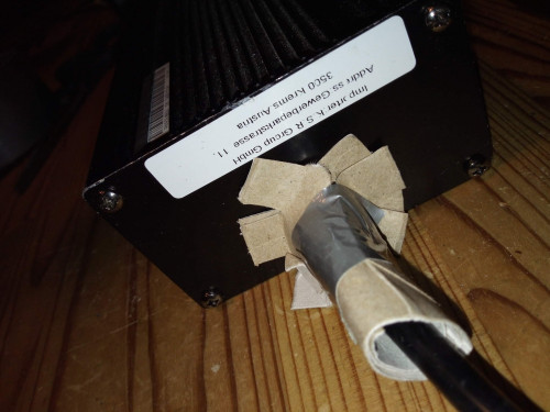

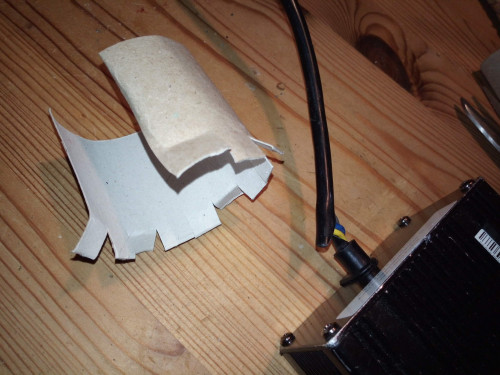

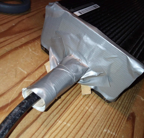

Hier noch eine Bastelidee mit einer Klopapierrolle um das Ladegerät zu retten, indem die Knickstelle vor weiterer Belastung geschützt wird.
Es ist aber auch zu überlegen das Ladegerät in Zukunft besser geschützt einer separaten Tasche zu transportieren.

Ich bin kein Elektriker.. aber auch mir sträuben sich die Nackenhaare!
Zumal sich mir die Funktion der Toilettenrolle
nicht so richtig erschließt!
Sehr abenteuerlich das ganze!
Ich denke du tust gut daran deine Bastellösung zu entfernen und das Stück der Ummantelung das dort so übersteht ab zu schneiden.
Anschließend mit echten Isolierband ca. 5cm vor der Schadstelle anfangen und großzügig mit kleinen Runden wieder zu umwickeln.
Einmal hoch und wieder runter, somit ist die Schadstelle erstmal versteift und auch ein wenig gesichert damit du keinen Schlag bekommst.
Wenn ich mir deine Lösung so anschaue frage ich lieber nicht ob du SCHRUMPFSCHLAUCH kennst?
Denn das wäre zur Reparatur noch das „Sahnehäubchen“
Ach ja und bitte nicht falsch verstehen......- sehe meine Aussage einfach als konstruktive Kritik..
Gruß von der Ostsee
Gruß von der Ostsee

Wer die Schrauben aufmacht und das Gehäuse entfernt kommt zu einem inneren Gehäuse. Man kommt an die Stelle, wo das Kabel verschraubt ist, nicht heran, das habe ich schon probiert.
Meine momentane Lösung ist die Nachisolierung mit Panzerband und ich lasse das Ladegerät zu Hause bzw. nehme es nur bei Bedarf mit.
