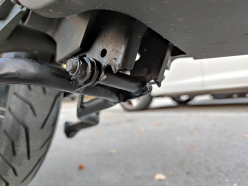

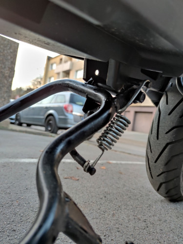

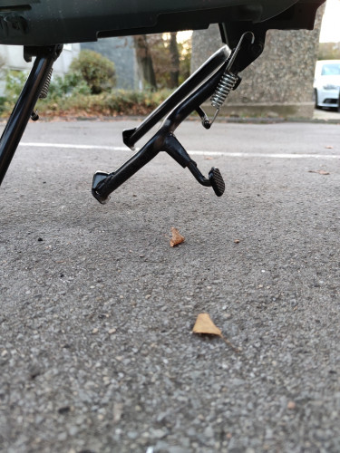

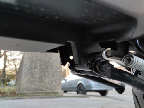

ich wende mich seit langen mal wieder an euch, da mein Hauptständer am Roller nach 800km endgültig den Geist aufgegeben hat.
Es scheint wohl als sei am Roller ein verschweißtes Teil abgebrochen, welches als "Arretierung" diente und dadurch der Hauptständer nach dem klappen durchklappt und somit nicht mehr hält.
Falls einer von euch schonmal so ein Problem hatte oder einen noch funktionierenden Hauptständer zum abgleichen hat, wäre das sehr nett. Ich weiß auch nicht wie ähnlich die Hauptständer bei den verschiedenen Modelle von Niu sind.
Hat jemand von euch auch schon Erfahrungen mit solchen Reparaturen und kann einen ungefähren Preis für eine Reparatur nennen? Oder kann sowas auch als Garantiefall durchgehen, sind erst ca. 6 Monate nach Kauf.
Ich füge im Anhang paar Bilder hinzu, vielleicht kennt sich jemand ja mehr aus als ich, ich weiß nämlich kaum was :lol: .
Vielen Dank schonmal im Vorraus.
Da tut der Ständer das was er gerade nicht soll, durchfallen
Hier scheint etwas abgebrochen, verbogen o.Ä. passiert zu sein
Irgendwo hätte es stoppen sollen...

ich denk mal das sieht mir nach einem Garantiefall aus, auf jeden Fall beim Händler nachfragen

Das ist ein Garantiefall, das muss am Rahmen neu geschweißt werden.

Je nachdem, ob du die Information noch brauchst: Ich hatte das gleiche Problem und das abgefallene Teil musste einfach wieder angeschweißt werden. Wurde einfach ksotenfrei wegen Garantie beim Händler gemacht. Bei mir war der Auslöser, dass ich den UQi einfach falsch "aufgebockt" habe, da ich ihn mit Schwung auf den Hauptständer befördert habe, anstatt ihn mit Gefühl hinten anzuheben.
