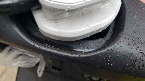

eine Dichtung zwischen Lenker und Verkleidung / oder besser, einen Ablaufstutzen in der Rinne der das Wasser aus der Rinne nach aussen abführt. Denn jedesmal wenn ich im Regen fahre sammelt sich das Wasser in der kleinen Rinne und läuft in die Verkleidung rein. Das ist bei mir der Grund warum immer die Störungsmeldung kommt Elektronikfehler / Notlauf. Klar kann ich das mit einer Plastiktüte / Mülltüte abdecken. Aber nicht während der Fahrt. Die Tüte schaut voll blöd aus. Aber es ist auch schon echt blöd so eine Konstrucktion zu veranlassen, das sich da Wasser sammeln kann. Wieder mal nicht weitergedacht.
das meine ich damit. Das war nur eine kurze Fahrt ( 12 km ) bei leichtem Regen. Das geht so gar nicht.
