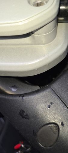

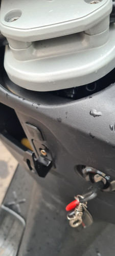

Hallo, ich habe eine Frage zu meinem niu und Wasser welches eindringen kann.
Und zwar ist am Lenkerkopf ein größerer Spalt wo das Wasser nach innen dringen kann. Ist das auf Dauer bedenklich? Ich denke schon wegen rosten und soweiter. Hat jemand eine Idee wie man das adäquat verhindern kann mit einer Dichtung oder ähnlichem?
Danke für die Antworten und Hilfestellungen
Beste Grüße
Beste Grüße
techsoz
- Beiträge: 1820
- Roller: x
- PLZ: 0000
Re: Niu ngts pro Wasser eindringen
ne, ich denke das läuft einfach nach unten durch, würde Mir da keine größeren Sorgen machen, das haben alle...

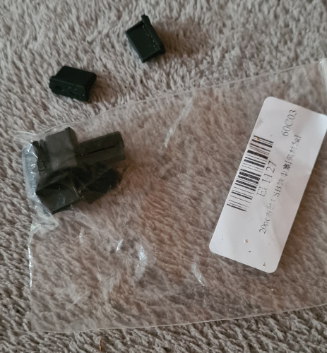

Vielleicht mal einen Blick unter die USB Abdeckung werfen. Nicht das da sich Wasser sammelt. Hatten wir hier auch schon. War aber ein Einzelfall.
37___
- Beiträge: 12
- Registriert: Fr 25. Sep 2020, 22:33
- Roller: Niu gts pro
- PLZ: 0
Ja das mit der USB Buchse hatte ich schon und hab ich daher tauschen lassen. War zum Glück noch in der Garantie Zeit. Hab da jetzt noch ein extra gummiabdeckumg reingesteckt.
Aber in den Innenraum kann ich ja nicht so einfach reinschauen. Nicht das es da irgendwo still anfängt zu rosten.

Hi,37___ hat geschrieben: ↑Mi 26. Mai 2021, 13:45Hallo, ich habe eine Frage zu meinem niu und Wasser welches eindringen kann.
Beste Grüße
das gleiche hab ich auch bei meinem NIU NQI PRO. Das ist mal wieder nicht ganz zuende gedacht.
Fakt ist das Wasser fießt durch die Öffnung nach innen rein und beschädigt ( kurzzeitig / langzeitig ) mehrere Verbindungen. Das läuft dann so ab, Der Roller stand im Regen / fuhr im Regen ( Regen ohne leichtes Nieseln ) Als Plötzlich ein Fehler 99 im Display erscheint. Der Roller ging darauhin in den Notfahrmodus über.
Nachdem er abgetrocknet ( Windzug unter einem Regendach ca. 2 Std. ) war fuhr er wieder wie gewohnt. Also, das Regenwasser im inneren setzt dem NIU erheblich zu. Wenn nicht sofort aber später. Also Vorsorge betreiben. Da ich zur Zeit oft unterwegs bin und sehr wenig Zeit habe muss alles auf den Winter warten. Dann werde ich eine Rille Fräsen und mit Epoxi eine Abflussrinne einkleben. Das hält erstmal das grobe Regenwasser weg. Bei Starkregen kommt im Stand / Fahrt zwar immer noch etwas Regenwasser rein, aber erheblich weniger. Und wenn das noch nicht reicht kommt noch was anderes dazu ( was auch immer um den Regen abzuhalten ) .
Wenn ich die Rille drin hab werd ich mal ein Foto dazu hochladen.
Hier hab ich das Problem schon beschrieben und Antworten bekommen.
viewtopic.php?f=63&t=8230&start=110
Post 7 auf der Seite
Gute Fahrt
Bodo 1800
Nee,
Tüte drüber ist zwar gut und erfüllt den Zweck, aber während der Fahrt. Ne lieber nicht. ich werde eine Rinne einkleben. Hab da noch Rohr über. Das werde ich halbieren und einkleben.
Dann staut sich das Wasser auch nicht mehr so. Das würde auch erklären warum mein USB-Buchse rostete. Werd sowieso zum Winter hin vorn alles entkleiden und mit Waffenöl ertränken. Das schaut man mal 3 Monate nicht an die Gabelrohre und schon ist Rot drannnnnnnnnn. Würg.
Hatte alles mit Siliconfett eigepinselt. Hat nicht lang gehalten. Aber immerhin, ich hab den NIU noch nie geputz. Schaut aus als ob er schon 5 Jahre hinter sich hat. Egal, werde das wieder so handhaben wie beim Silencio. Waffenöl bis zum Abwinken.
Gute Fahrt
Bodo 1800
