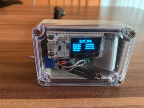

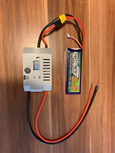

Zu der fehlenden Ladestandsanzeige, ja die hat bei mir gefehlt . Zu dem Arduino-Bauprojekt : Habe ich schon fertig für den externen Gebrauch zum anstecken am Akku . Ladestandsanzeige habe ich bei Aliexpress bestellt, ist eine Digital LCD-Anzeige . Natürlich habe ich alles selber gemacht incl. Punktschweißen . Ich habe mich für ein Arduino-Punktschweißgerät mit einem Modelbauakku von Hobbyking (5000mAh / 60C-130C) entschlossen . Ich wollte recht flexibel ohne Trafo oder Autobatterie arbeiten . Das Gerät der Firma Malectrics als Bausatz ohne Modellbauakku war für mich die beste Wahl.
Es waren mindesten 104 Zellen (jede Zelle 3mal=6 Schweißpunkte) = 624 Schweißpunkte zu machen . Mußte den Modelbauakku zweimal nachladen leider werden die Kupferspitzen doch recht warm . Da fließen auch sehr hohe Ströme ca. 300A für ein paar Millisekunden. Habe den gesammten Akku am 31.05.
um ca. 18:30 Uhr begonnen und war Nachts um ca. 3:00 Uhr fertig und konnte testen. Am Mo. hatte ich festgestellt, ein Laden mit den orig NIU-Netzteil nicht möglich ist . Ich habe aber schon länger ein Power-Netzteil (8A) mit dem der Akku geladen wurde . Warscheinlich CAN-Bus Abfrage des NIU-Netzteil oder die orig. NIU-BMS arbeitet mit einer anderen Startspannung die ca.37V beträgt und nicht 54V (Power-Netzteil) . Hier noch zwei Bilder, den die zeigen immer etwas mehr als Worte .
