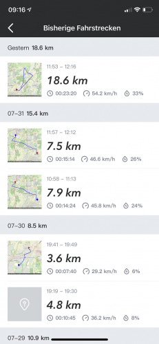

Hallo Experten,
letzte Woche bin ich meine Standard Strecke gefahren, die sonst immer 11,9km lang ist.
Heute wird sie in der App mit 7,9km bzw. 7,5km (Rückweg) Länge angegeben.
Auch ein Verbrauch von 25% für die Strecke spricht gegen die 7,5km - dann würde eine Ladung ja nur für 60km reichen (normalerweise spricht der NIU von 96km Reichweite, wenn die Batterien zu 100% geladen sind).
Kann es sein, dass in China jemand die Einheiten "km" und "Miles" vertauscht hat und daher diese Falschanzeige kommt?

15 Minuten bei 46 km/h sind ca. 12km, Deine Strecke hat sich nicht geändert.
Aver 12 km sind 7 Meilen, vielleicht hat sich da in der App was geändert? Gibt es da eine Einstellung?

Nicht das ich wüsste - aber es steht ja auch "km" hinter der Zahl ...

ist das denn auch auf der Karte die ganze Strecke?
Bei mir hat schon mehrmals ein Stück Strecke zwischendrin gefehlt. Auch auf der Karte.

Definitiv, dass ist die Strecke von zu Hause zum Stall ...
Was auch auffällt ist, dass die Strecke von "gestern" mit 18,6km gut hinkommt, zumal auch die 33% ganz passend erscheinen (würde wieder zu gut 100km Reichweite passen ...)
