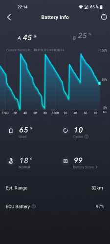

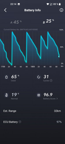

MQi GT Batterie-Zyklen unterschiedlich
ähM_Key
Beiträge: 35
Registriert: Sa 20. Mär 2021, 21:31
Roller: NIU MQI GT
PLZ: 0
Re: MQi GT Batterie-Zyklen unterschiedlich
Beitrag von ähM_Key »
ECU-Akku leer laufen lassen hat wie vermutet nichts gebracht.
elektroberni
Beiträge: 101
Registriert: Mo 19. Apr 2021, 10:14
PLZ: 22303
Beitrag von elektroberni »
ähM_Key hat geschrieben:
Mi 1. Sep 2021, 22:59
Bei mir auch nicht. Wobei meine Zyklen inzwischen nur noch zwei auseinander liegen statt drei.
ähM_Key
Beiträge: 35
Roller: NIU MQI GT
PLZ: 0
Ich habe jetzt in beiden Akkus neue BMS, also wieder 0 Zyklen. Händler hat gut unterstützt das bei KSR durchzukommen.
Das Problem waren am Ende aber nicht nur die Zyklen, sondern das trotz aller Kalibrierungsversuche die Ladestände der Akkus voneinander weggelaufen sind und damit die Reichweite nicht mehr gepasst hat.
