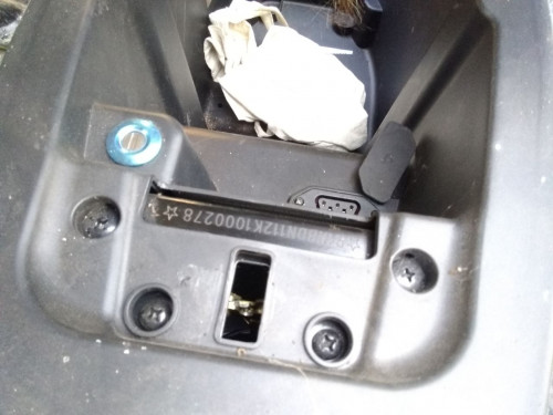

der nui hat ja den batterie anschluss:
nun habe ich eine batterie von einem anderen roller, mit der gleichen voltzahl.. dieser hat aber einen anderen anschluss...

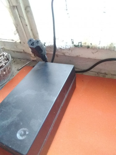

hier der anschluss vom ladekabel... ist also das gegenstück.:
nun meine frage kann ich diese batterie dort anschliessen?
wenn ich ein adapter kabel mir hole für beide... und nur plus und minus- von beiden kabel verbinde. würde das gehen?

Der Anschluß im Helmfach ist für ein Ladegerät und nicht für die Batterie. Was dort angeschlossen wird, dürfte daher als Ladegerät "interpretiert" werden. Ab irgendeiner Firmwareversion läßt sich der NIU nicht mehr fahren, wenn ein Ladegerät angeschlossen ist. Folglich kann es passieren, dass durch den Anschluss eines Akkus genau das Gegenteil erreicht wird, der Roller fährt gar nicht anstatt doppelt so weit.
Einen zusätzlichen Akku kann man daher nur direkt parallel zu dem vorhandenen Akkuanschluß anschalten. Ob man das möchte ist eine andere Frage. Ausgleichsströme bei unterschiedlichen Ladeständen, mangelnde Absicherungen bei Akkudefekten, ..., man muss sich das halt überlegen, ob man die Risiken, dass es richtig schief gehen könnte, tragen möchte.
