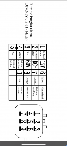

Zunächst die Batterien im Schlüssel sind getauscht daran liegt es nicht. Wahrscheinlich ist das Modul fritte es gibt auch keine optische Quittierung mehr. Ist das beim N1S ein häufigeres Problem?
Und weiß jemand ob es diesbezüglich ältere Module gab oder woher kommen die Alarm Meldungen wie Erschütterung etc ans handy?
Bei meinem M1 Pro kommen nämlich gar keine Meldungen bezüglich Alarmanlage aber diese ist intakt. (Ja auch Meldungen erlauben habe ich alles angewählt).

Die Meldung kommen von der Ecu.
Da ist auch der Erschütterungs Sensor drin.
Ich glaube ich hab noch eine Alarmanlage mit zwei Fernbedienungen.
Wenn du magst guck ich mal.
Ich selber nutze die Alarmanlage nie.

Danke! Wäre klasse wobei ich noch nicht weiß in es an der Alarmanlage liegt oder ECU. Beim N1S gab es soweit ich weiß auch einen ECU Tausch kp ob das bei meinem schon gemacht worden ist oder nötig ist. Verbindung zur app einwandfrei.

Also die Alarmanlage ist direkt mit den Blinker verbunden.
