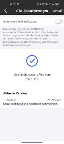

Re: [Neuer] NIU NQI Sport OTA-Update geht nicht, wirre Statusmeldungen, ECU Batterie schnell leer
Mahlzeit,
Heute nacht um 3 Uhr gab's 2x die Meldung es sei ein Update eingespielt worden, die App zeigte aber weiterhin an es sei die alte Version.
Jetzt habe ich nochmal geschaut und es ist eine Version vom 29.9 drauf. Werde aber erst Montag wieder fahren, mal schauen ob ich fahr technisch was bemerke.
Gruß Julian
Gruß Julian
Die Meldung hatte ich mittlerweile auch mal nachts, aber alles beim Alten. Ich glaube wir müssen uns gedanklich von der App lösen, den NIU einfach fahren und irgendwann updatet das ganze vielleicht. Vielleicht auch nicht - solange alles läuft mache ich mir keine Gedanken mehr. Scheint ja auch nicht nur unser Problem zu sein, s. anderer Thread^^
