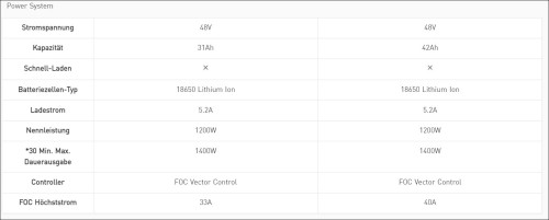

Hallo Christian,
welches von den beiden LG hast Du und durch was wurde es zerstört. Kannst Du mal ein Bild machen.

Auf Deinem Bild sehe ich Akkutypen. Ich hab den großen. Aber der ist in Ordnung, mit anderem LG aufladbar. Im Bildanhang das defekte Ladegerät. Anlass ist mir keiner bekannt. Es war nur ein etwas dunkel korrodierter Stecker-Pin erkennbar. Da es funktionierte, war ich nachlässig mit der Sache. Es hat nie was gefunkt oder geschmort. Bis zu dem Tag, als als einfach nichts mehr passierte. Ein saubermachen des Kontaktes brachte keine Abhilfe. Ich bild mir ein, zwischen beiden Pins mal 30 Volt gemessen zu haben. Jetzt liegt aber garnichts an.
