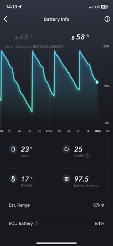

Ich habe seit November meinen MQI GT. Circa 2 Monate lief der Roller ohne Probleme. Seit Mitte Januar habe ich das Problem, dass der Roller während der Fahrt kein Gas mehr annimmt und ausrollt, aber kurz danach wieder mit Vollgas weiter fährt.
Einmal hatte ich, dass der Fehler 140 aufgetreten ist, aber nach circa 10 Minuten weg war und nicht mehr aufgetreten ist. (Der Händler konnte somit den gasgriff auch nicht auf Garantie tauschen, weil KSR ein Foto von dem Fehler auf dem Display braucht)
Seitdem habe ich das Problem mit dem ausrollen sehr oft. Dabei spielt es keine Rolle, ob der drehgriff betätigt wird oder mit Tempomat gefahren wird. (Deshalb tippe ich auch eher auf das FOC statt auf ein Problem mit dem Drehgriff)
Nun hatte ich 2 mal während der Fahrt den Fehler 12, der aber sofort weg ist, sobald man stehen bleibt. (Also kein Foto für KSR möglich)

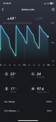

Kennt jemand das Problem? Sonst muss ich meinem Händler den Roller für ne Woche oder so geben, dass er den ausgiebig testen kann. Und die Batterien habe. Dann auch regelmäßig einen starken Abfall in der Ladung.
