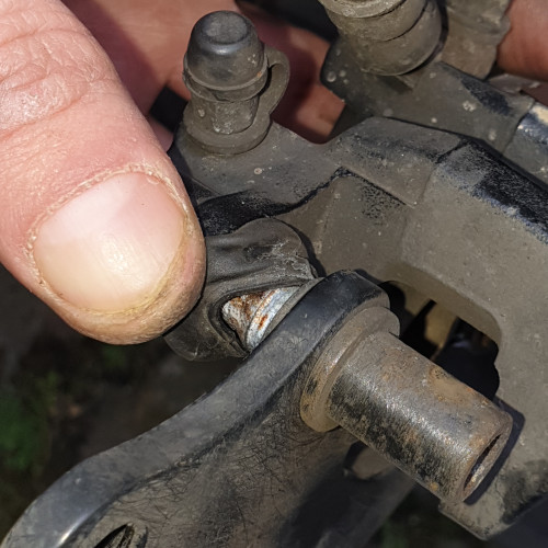

Ich hatte am Donnerstag die Hinter Bremse noch mal kontrolliert, aber diesmal hab ich sie vernünftig auseinander genommen
und einer der Bolzen war angeröstet, ich habs versucht runter zuschleifen aber es ist schon ziemlich tief.

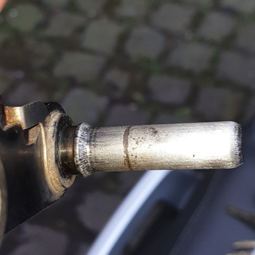

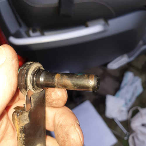

Am Freitag hab die Vordere Bremse zerlegt, da ich neue Bremsbeläge bestelle und wissen wollte wie die vorderen ausschauen.
Ich hab einen schock bekommen.... einer der Bolzen war komplett fest...
Ich bin mir ziemlich sicher das da noch nie Fett/Schmierstoff drin war...
Durch ziehen hab ich es auch nicht lösen können, ich musste erst die schraube auf der anderen Seite lösen und konnte dann mit der Zange durch drehen den Bolzen rausziehen. Hab leider kein Foto gemacht weil ich so gefrustet war...
Habt ihr eine Idee, wo man die Bolzen einzeln bekommt?

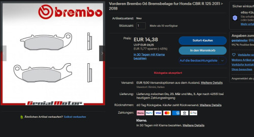

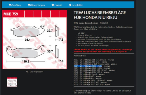

Bsp. schreibt einer der Ebay-Verkäufer das die Beläge für die Modelle passen
Und wenn man z.b. nach 2004 - 2017 Honda CBR 125 R Brembo sucht, findet man die hier und ich meine das müsste passen, aber wie bereits gesagt hätte das ganze keine ABE..... leider. Auch witzig, es wäre billiger
Mhh ne, ich meine man kann einfach die Bremsbeläge gegen Brembo tauschen.

Deinen Bildern nach ist dein Niu bisher ziemlich vernachlässigt worden. Ich habe schon an einigen Nius geschraubt, aber die waren alle in besserem Zustand.
Auf jeden Fall bist du auf dem richtigen Weg. Der Bolzen hat es wohl hinter sich. Wenn STW das vorhersagen konnte, habe ich wohl noch keine echt verranzten Nius gesehen.
Wenn du schon dabei bist, solltest du die Gabel checken. Der Steuersatz ist ja geschützt und die ersten NIUs hatten anscheinend fette Kegelrollenlager.
