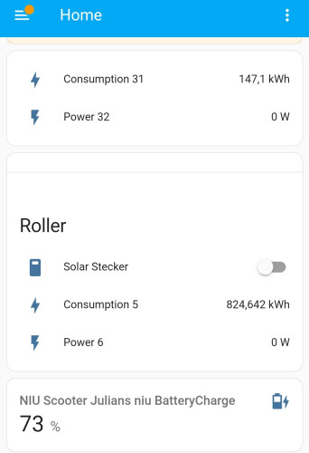

Der Roller kann per home assistant ausgelesen werden und eine smarte steckdose per automation angesteuert werden.
Ich lade meinen NGT auf 100%, 45 Minuten später wird die Steckdose automatisch abgeschaltet.
Ich könnte einstellen, dass die Steckdose auch bei 80% abschaltet.
Du brauchst nur einen raspberry pi mit Homeasistant, einen zigbee Stick und eine passende smarte steckdose.
Grüße Julian
