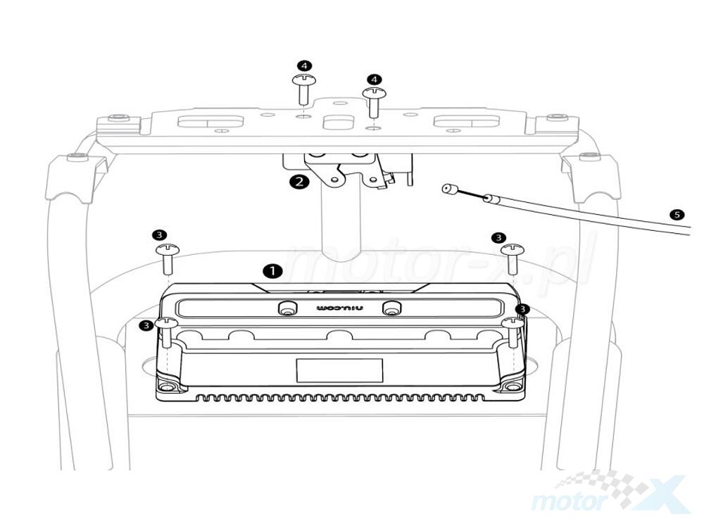

der Motor-Controller (FOC-Controller) müsste im Bereich hinten unter der Sitzbank (unter deren Verriegelung) zu finden sein:

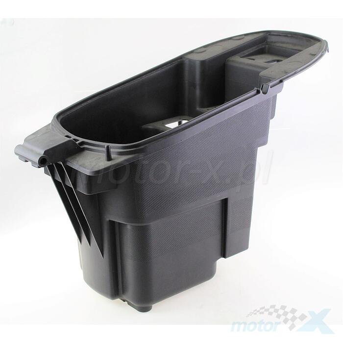

Und genau darüber sitzt die Akku-Wanne:
Da die Fehler auf FOC-Probleme aber auch auf Überstrom hindeuten, ist es vielleicht sinnvoll die Hauptleitungen für Plus und Minus und die drei Motor-Phasen (Blau, Gelb, Grün) vom Controller abzunehem, die Kontakte sauber zu bürsten und dann wieder fest zu verschrauben.

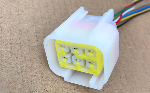

vielen Dank für Deine Antwort. Wo finde ich die Hall-Leitungen zum Motor? Sorry, bin leider ein Noob.

die Hall-Leitung hat den großen 6-fach.Stecker:
