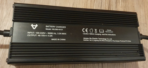

Re: NIU NQI GTS - Überwinterung ECU-Akku am Ladegerät
Hi,
ich habe das Ladegerät damals über Kleinanzeigen erstanden. Ich hoffe das Foto hilft dir weiter. Ich meine es wäre das Ladegerät des NQI Sport, vielleicht gibt es da aber noch mehr Varianten, die ich nicht kenne. Damals, als ich das Video: https://youtu.be/_-x_4FBrBjc?si=BMjMFleqWKMJGWbv gesehen hatte, kam ich darauf.
Beste Grüße
Beste Grüße
Okay also ist es ein anderes Ladegerät von Niu selber womit es dann Funktioniert. Eig ganz cool da bei meinen die ECU Batterie nach sage und schreibe 15 Std schon leer ist. Und womit ich eig jeden Tag die Batterien auf‘s neue rein machen müsste weshalb ich sie eig immer drin lasse.
Ob sich aber dafür 150€ ca für ein zweites Ladegerät lohnt das sind so die Preise bei kleinan……
Aber trotzdem danke für die Schnelle Antwort.
				teH_wHoly
- Beiträge: 15
- Registriert: Di 8. Nov 2022, 20:53
- Roller: NIU NQi GTs Pro
- PLZ: 5****
Nur für diesen Zweck würde ich es mir auch nicht zulegen. Ich habe es damals gekauft um unterwegs spontan nachladen zu können und es dafür auch schon mehrfach genutzt.
Allerdings kam ich bis vor kurzem nicht auf die Idee, dass es sich mit Ausnahme des Ladestroms anders verhält, als das große Ladegerät.
