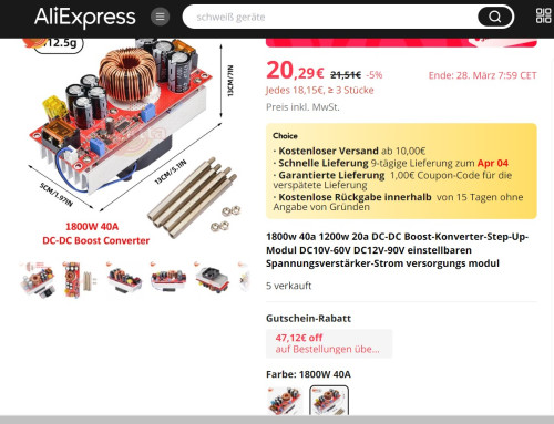

Geht ganz einfach mit diesem Modul, habe 3 in Arbeit und alle erfüllen die Bedingungen. Gehen auch bis 70 Volt am Eingang.
Alles einstellbar. 1800 Watt !
https://de.aliexpress.com/item/10050065 ... ry_from%3A
Gruß Conny

Speist du damit ein?conny-r hat geschrieben: ↑Mi 20. Mär 2024, 14:17Geht ganz einfach mit diesem Modul, habe 3 in Arbeit und alle erfüllen die Bedingungen. Gehen auch bis 70 Volt am Eingang.

Ich benutze die Module nur als Spannungswandler und zum Laden von Akkus
