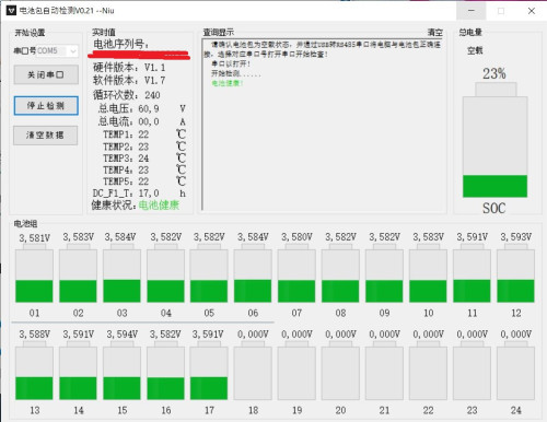

Mit der von mir beschreibenden Methode kann man genau so gut einen Blick auf die Zellen werfen.
Man braucht nur einen Usb-to-RS485 Stick der weniger wie 10€ kostet. Ich glaub der User Error hat einen Amazon link für 6€ rausgesucht.
Man sieht dann ob alle Zellen Blocke gleich geladen sind, wie auf dem Bild zusehen.
Oder ob da Ausfälle zusehen sind.
Ja das Programm ist in der Mandarin Sprache aber trotzdem leicht handzuhaben.

Du kannst den Ladestand und viel wichtiger die Balance bzw. die Einzelspannungen der Zellblöcke sehen.
Den Symptomen nach könnte das Einbrechen eines Blocks die Ursache sein.
Dazu müsste man/frau den Akku einmal im vollen Zustand, und dann noch mal wenn er nicht mehr weiter will, auslesen.
Lukas hatte dir das Tool dazu verlinkt. Damit würde ich anfangen.
