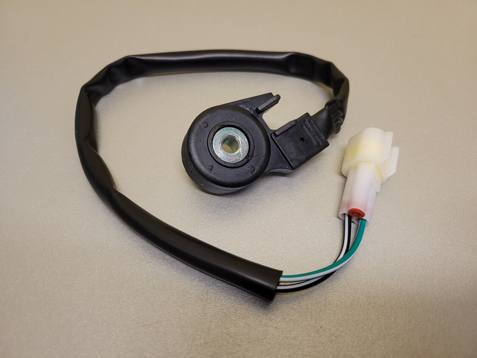

Mein NIU N1s lässt sich seit heute Morgen nicht mehr starten (keine grüne Ready-Leuchte).
Beim nachlesen über das Problem bin ich immer wieder auf den seitenständer als Problem gestoßen. Habe es bisher mit Kontaktspray versucht, allerdings ohne Erfolg. Auch abklemmen der Batterie hat nicht geholfen.
Habe auch etwas über das trennen des Kabels am seitenständer gelesen, sehe aber kein Kabel.

Du hast schon gut recherchiert. Das Umschalten in den Ready-Modus erfolgt nicht, wenn vom Seitenständerschalter (und wohl auch von den Bremsschaltern) noch das Signal für die Motorunterdrückung anliegt. Ich bin mir bei NIU nicht sicher, ob man das auch am hell leuchtenden Bremslicht erkennt (das ist bei vielen E-Rollern so). Der Seitenständerschalter kann festhängen in der Schaltposition für "Ständer ausgeklappt", obwohl der Ständer tatsächlich eingeklappt ist. Zieht man (als Nothilfe) dessen Kabel von der Steckverbindung ab, ist das störende Signal weg. Kabel durchschneiden (um schnell weiterfahren zu können) hätte den gleichen Effekt. Die Steckverbindung ist "natürlich" unter Plastik verborgen.
So sollte der Schalter (am Drehpunkt des Ständers) aussehen (Unterschiedliche Teile/Anschlüsse je nach Baujahr):
Die grüne Taste für die Ready-Umschaltung kann bei Kontaktverlust des Kabels natürlich ebefalls Schuld an so einem Fehler sein.

Oder der Taster selbst ist defekt.
Am besten du machst mal ein Bild im eingeklappten und ausgeklappten Zustand am besten noch mit dem schwarzen Teil wie Didi gepostet hat kenntlich. Dann kann man sagen wo der Fehler sitzt

Guten Morgen. Hab die Verbindung getrennt und er läuft wieder.
Vielen Dank für eure Unterstützung!
