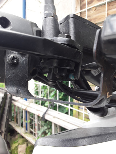

Probier den Schalter am Bremshebel mit Kontaktspray gängig zu machen, verzögert vielleicht durch erhöhten Widerstand.....das blaue Kunstoffnippelchen ist der Schalter....

Ist das der gleiche Schalter der auch das Bremslicht anmacht? Ich hatte eine Seite davon mal auswechseln lassen müssen.

Das schein gut funktioniert zu habe. Ich hatte ja erst Sorgen das ich noch Verkleidung abmachen muss, aber der Schalter schaut da doch noch recht gut raus.
