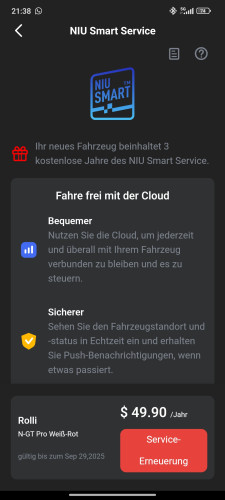

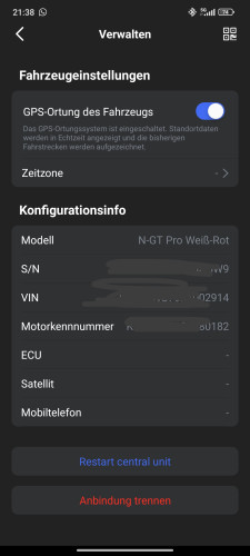

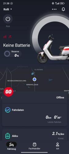

N'abend, ich habe vor einiger Zeit das Abo für meinen Niu NGT abgeschlossen. Ich kann ihn auch in die App hinzufügen, aber er wird mir immer als offline angezeigt.
Händler hat gesagt: ECU resetten durch kurzzeitiges Ausbauen, ansonsten muss die ECU neu.
Niu selber kann oder will nichts machen.
Den hard Reset mit Ausbau habe ich probiert, leider ohne Erfolg. Hat noch jemand einen Tipp?
Keine Verbindung mit App, Roller offline, Niu NGT
