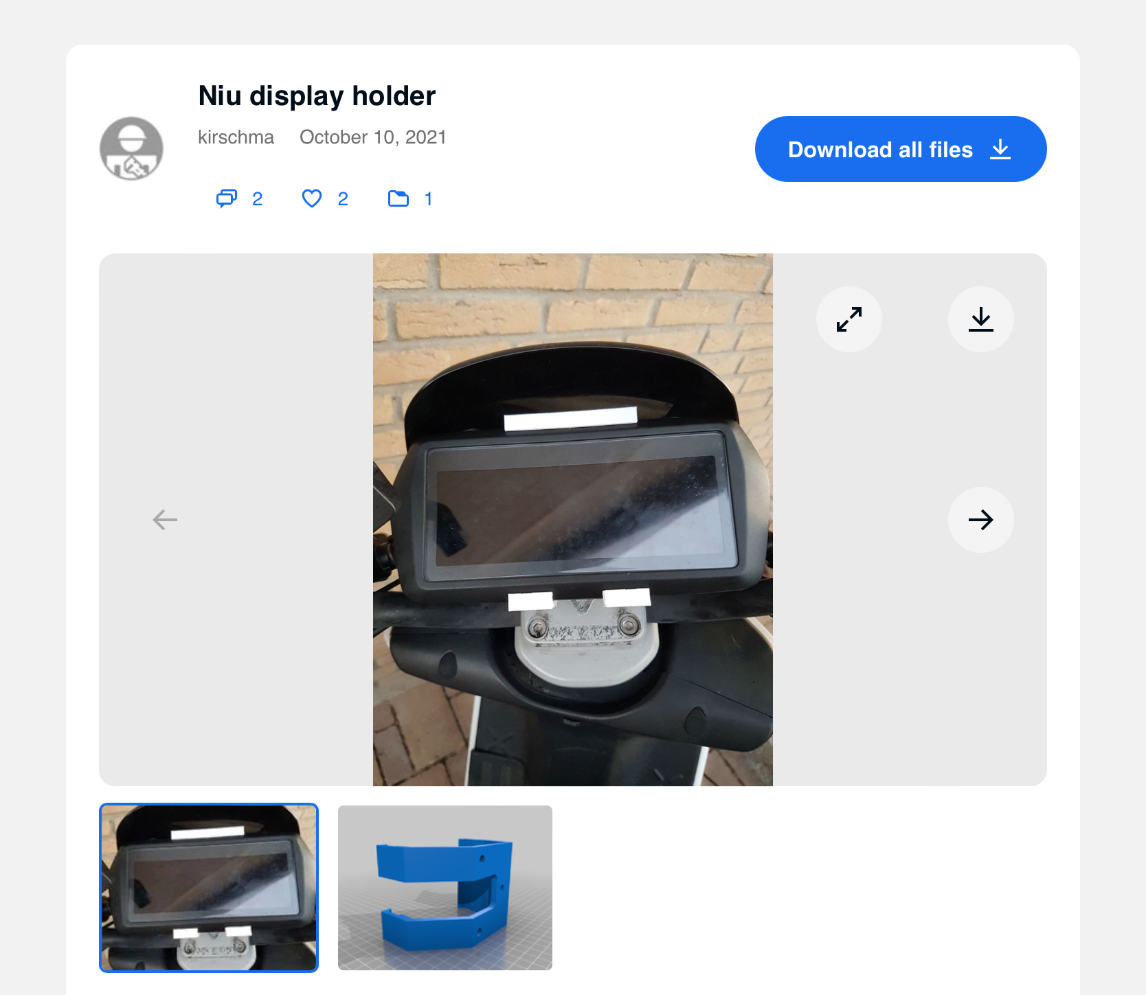

Nach nun 5 Jahren und 10 000 Km wird meine Rechteck-Digianzeige plötzlich lose.
Ich wunderte mich über undefinierbare Klackergeräusche bei schlechtem Fahrbahngrund.
Nun habe ich den Grund. Die obere mittlere ringförmige Halterung* der Digi-Anzeige zerbröselt nun, und
kann keine feste Verbindung auf dem Schraubenkopf der Lenkerkonstruktion mehr bilden.
Die zwei Anderen*, links und rechts unten, haben auch Risse, sodass die Schraubenfixierung
hier mehr schlecht als recht ist. Letztlich konnte ich alles per Hand aus den "Angeln" heben. :shock:
Da ich keinen neue Tachoeinheit wollte, habe ich ihn mit zwei ca. 5mm breiten Kabelbindern
(schwarz), befestigt***. Die prorösen runde Plastikring-Halterung habe ich ebenso mit Kabelbinder
umhüllt, um weiteres einreissen zu verhindern. (Verlegepfad : Um Miniwindschild Metallverstrebung herum-
dann über oben/unten Tacho links+jeweils rechts, dann um den Lenkstangen Anfang Kabelbinder zuziehen.)
Bei der heutigen Tour, war er bombenfest und ohne Geräusche...
Früher hielt alles wohl ein bischen länger... :lol:
Info-Gruß v. Jan...
PS:***...Die Sichtbehinderung hält sich in Grenzen. Der Kabelbinder Abstand seitlich ist ca. 20mm vom sichtbaren Bildschirm.(L+R).

Auf Thingiverse gibt es sogar nen Halter zum Drucken.
Das scheint also öfters vorzukommen😟😬
