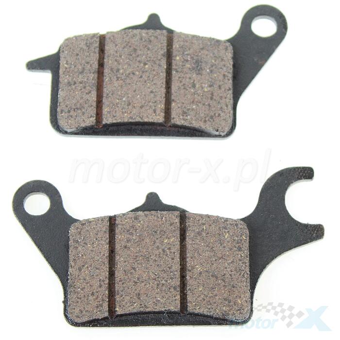

da ist Vorsicht auch angebracht, weil die EU-Version des schnellen MQI GT mit CBS-Bremse ausgerüstet ist, was beim China-Modell nicht sein muss.
Laut Motor-X : https://www.motor-x.de/klocki-hamulcowe-niu-nqi,p.html
sind es im CBS-Bremssattel vorne die gleichen Beläge beim MQI GT, wie auch beim NQI GT/GTS
Hinten sind es offenbar diese (auch bei allen GT-Modellen):

Es sind aber genau die gleichen Belagformen.

Aber vielen Dank für die Bilder. Das hat mir schon sehr geholfen!

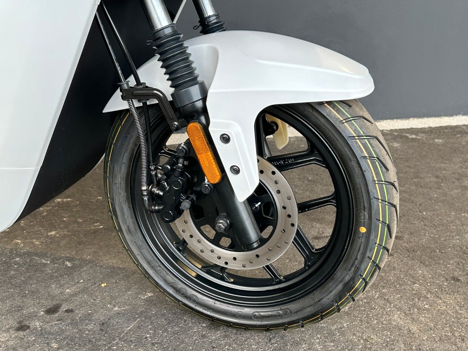

Das EU-Modell des MQI-GT hat die CBS-Bremse (vorne) nach meinem Wissen auch dann, wenn man die Ausführung mit 45 km/h kauft. Also die Belagform, wie oben auf den Bildern.
Für diesen Bremssattel:
