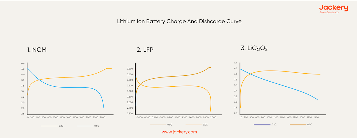

Typische Entladekurven einer Einzelzelle (blaue Kurve NCM-Technologie: mit dem flachen Spannungsverlauf bei unter 50% Ladezustand):
Bei "normalen" NCM-, NCA-Zellen (linkes Diagramm, blaue Kurve) ist die genaue Schätzung (anhand der Spannung) auf welchem Punkt der Entladekurve der Akku gerade liegt, deutlich schwerer, als bei LCO-Akku (rechtes Diagramm) mit dessen gleichmäßigen Abnahme der Spannung.. Bei LFP / LiFePO4-Zellen (Diagramm in der Mitte) wird der ermittelte Anzeigewert besonders ungenau.
