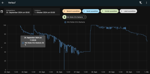

Die ECU schaltet ab, wenn der ECU Akku unter knapp 3,3V fällt, diese schützt sich selbst und wird nicht tiefentladen.
Die ECU funktioniert auch ohne diesen Akku.
Ich hab seit einiger Zeit auch einen 6Ah (EREMIT) LFP drin, funktioniert nach wie vor einwandfrei. Durch die etwas höhere Spannung wird erst nach 1,5 Wochen dieser mal von den Fahrakkus nachgeladen, in dieser Zeit kein Vampirverlust.
Ich lasse den LFP drin, ab ca. 12,5V wird der nicht groß mehr entladen und das BMS in diesem kann auch die Zellen trennen.
Im Anhang mal ein interessanter Verlauf der ECU Batterie.
