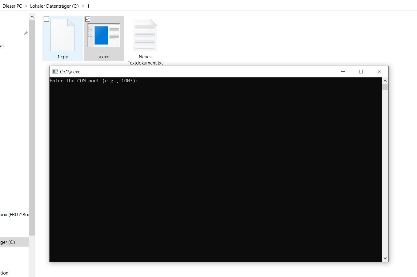

Ich bin hin über gegangen, ein eignes kleines sehhhrrrr einfaches Programm zu machen, das mir die Befehle sendet und verarbeitet.
Hässlich wie die Nacht, aber wenn es am ende funktioniert ist ja alles gut. Aber nein, klappt noch gar nix....
