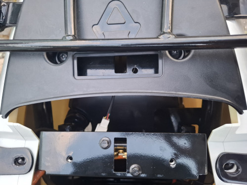

Der Rahmen scheint doch gleich zu sein. Das Schloss für die Bank ist zwar weiter vorne verbaut, aber es gibt zwei Schlossttäger. Ein Umschrauben sollte einfach möglich sein.
Ok, dann müssen die das mit dem zweiten Träger irgendwann geändert haben. Gleich sind die Rahmen trotzdem nicht. Der Zweisitzer hat den vorderen Träger nicht. Deshalb lassen sich die Sitzfächer nicht austauschen.
