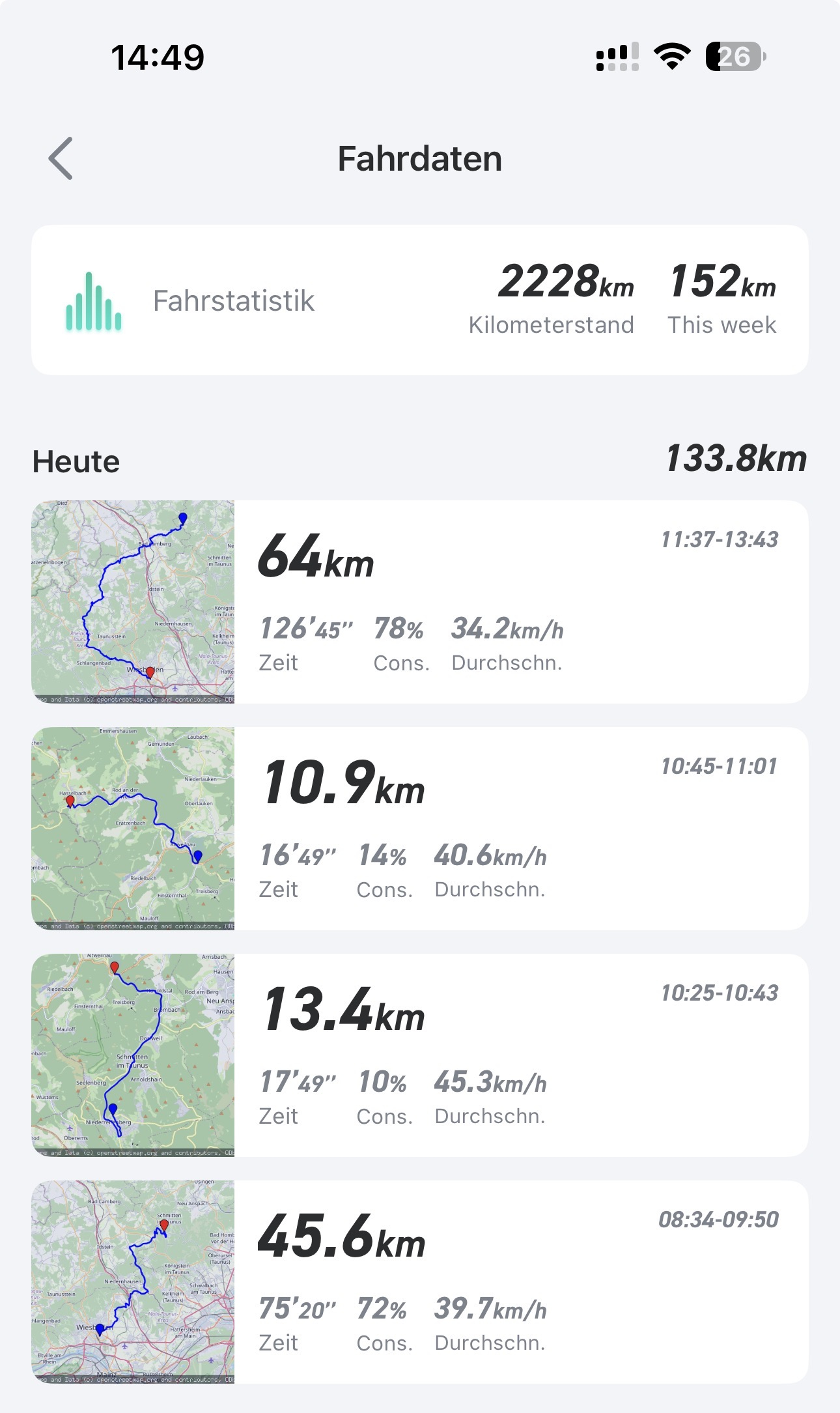

Heute 133 km quer durch den Taunus ohne Nachladen :)

Mit 176% Akkuverbrauch ;)

ich habe 2 Akkus :)

Hab ich was überlesen? So richtig interessant werden Deine Werte wenn man weiß
• welches Modell?
• welche Max Speed?
• Akkugröße?

NIU NQiX 150
4 KW
45 km/h

Das kommt schon hin..mit echten 4kw in den Akkus und bedachter Fahrweise ;)
