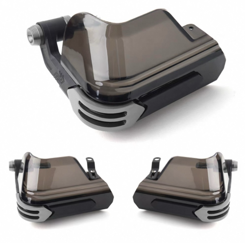

Habe mir bei AE ein Paar Windschützer geholt.
Jetzt muss ich die Lenkergewichte tauschen bzw. ausbauen.
Das Endteil geht ja einfach, aber wie bekomme ich die innere Hülse raus?
Da gibt es ja die verschiedensten Hülsen, hat jemand von euch bei einem NIU das schonmal gemacht?

als erstes Probieren ob die Schrauben der neuen „Lenkerschützer“ in die alten Hülsen passen. Wenn dem sein sollte einfach einschrauben.
Wenn dem nicht so ist längere Schrauben sich besorgen und diese in die im Lenker steckende Hülse leicht eindrehen. (so das die Hülse dort nicht gespreizt wird) Nun außen mit einer Zange wie Rohrzange hinter dem Kopf der Schraube gehen und mit beherzten Hammerschlägen gegen die Zange die Hülse heraus schlagen.

Danke, leider passen die Schrauben nicht, werde also mal deinen Tipp versuchen.Ascheloche hat geschrieben: ↑Mi 8. Okt 2025, 16:16Huhu

Es kann helfen, wenn Du Dir die Funktion vor Augen führst: in der Hülse sitzt ein Spreizkeil, der von der Schraube in die Hülse gezogen wird und diese dann aufspreizt.
Erster Punkt der Tagesordnung ist somit, diesen Keil wieder aus der Hülse raus zu treiben. Dazu die Schraube (idealerweise ohne das Gewicht) wieder ein paar Umdrehungen rein schrauben, bis sie sicher im Gewinde gefasst hat. Dann ein paar sanfte Hammerschläge auf den Schraubenkopf, um den Keil in den Lenker (und damit aus der Hülse) zu treiben. Wenn das klappt, sollte die Hülse schon relativ locker sein und sich hoffentlich ohne größerer Gewalt rausziehen lassen.
Ach ja - daran denken, daß der Keil am Ende der Schraube dran bleiben sollte. Mein Fahrrad kann ich für soolche Operationen notfalls auf den Kopf stellen, beim Roller wird das etwas schwieriger
Wenn das nicht funktioniert, bleibt immer noch die Methode "der Geist ist stärker als das Metall" und die gespreizte Hülse mit mehr oder weniger Gewalt aus dem Lenker zu ziehen. Irgendwas wird dann schon nachgeben - hoffenlich weder der Lenker noch die Schraube, dann wird's übel.

Mit Hilfe eines befreundeten Schraubers waren die Gewindehülsen ganz einfach rausgegangen,
erst ein wenig mit einer längeren Schraube nach innen geschlagen, dann waren sie leicht
rauszuziehen.
Leider passen die beiliegenden Gewindehülsen nicht, da hätte man evtl. noch was basteln
können, aber auf der rechten Seite konnte sich das Teil nicht am Lenkerende abstützen,
man hätte sich ein Teil selbst drehen müssen und den Gummi-Gasgriff aucn noch einkürzen
müssen.
Also gehen die Teile zurück. (Mal sehen, wie lange ich jetzt auf mein Geld warten darf...
