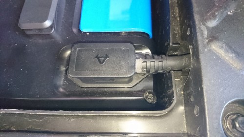

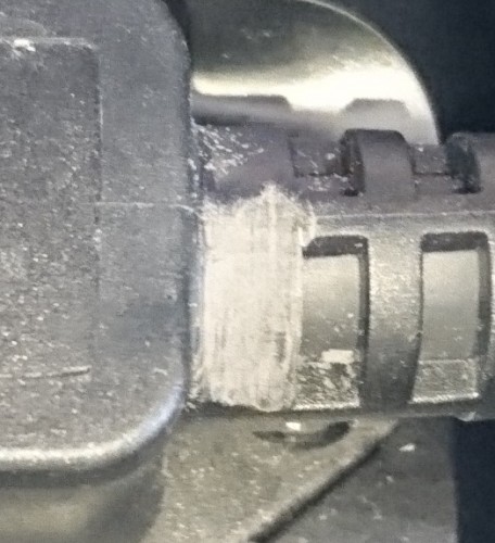

Mein NIU hat eine Sollbruchstelle am Akkukabel :(
Das ist mir heute aufgefallen, als ich den Akku ausbauen wollte (bin aktuell bei 550 KM).
Hier ist die das Kabel mit der Stelle, die schon ziemlich deutlich abgenutzt ist.
Hier die Stelle noch mal in der Vergrößerung
Da reibt wohl während er Fahrt das Metallteil am Deckel der Akkuabdeckung am Kabel.
Habt ihr dieses Problem auch?

Dann biege das Metallteil doch weg oder quetsche etwas Kunststoff dazwischen.
Bei Service bemängelst Du diese Stelle zur Nachbesserung oder Austausch.

Ich habe bei meinem Niu festgestellt wenn der Akku ganz links im Akkufach ist das der Deckeln nicht richtig schließt da wohl das Kabel "im weg" ist. Wenn man den Akku nach dem Einbau ganz nach rechts schiebt taucht das Problem nicht auf.
Vielleicht solltest du das bei dir auch mal "nachschauen".

Ich habe den Akku jetzt auch ganz nach rechts geschoben und ihn mit ein bisschen Zeitungspapier verkeilt, damit er nicht mehr verrutschen kann. Außerdem habe ich um die Stelle Krepppapier gewickelt, damit ich sehen kann, wenn es weiter an am Kabel scheuert.
Da ist zwar eigentlich eine Aussparung oben um Akkudeckel für das Kabel, aber die ist wohl zu knapp kalkuliert und berührt deshalb manchmal das Kabel direkt hinter dem Stecker.

Obwohl der Akku durch das Zeitungspapier jetzt immer ganz rechts auf der Seite ist, kann man immer noch an dem Kreppband ganz deutlich eine Stelle sehen, wo der Akkudeckel am Kabel scheuert.
Da werde ich wohl doch mal mit der Feile an den Deckel ran müssen.

ich habe mir das heute aus den Nähe angeschaut. Nach 400km sieht es nicht so wie bei dir, fängt aber exakt an der gleiche Stelle. Ich denke, das mit der Zeit noch mehr wird. Werde es bei der erste Inspektion bemängeln. Gut das der Kabel an der Stelle etwas dicker umhüllt ist.

Ich denke es sind die Metallteile am Deckel des Akkufachs, ich werde es auch bei der ersten Inspektion reklamieren.
