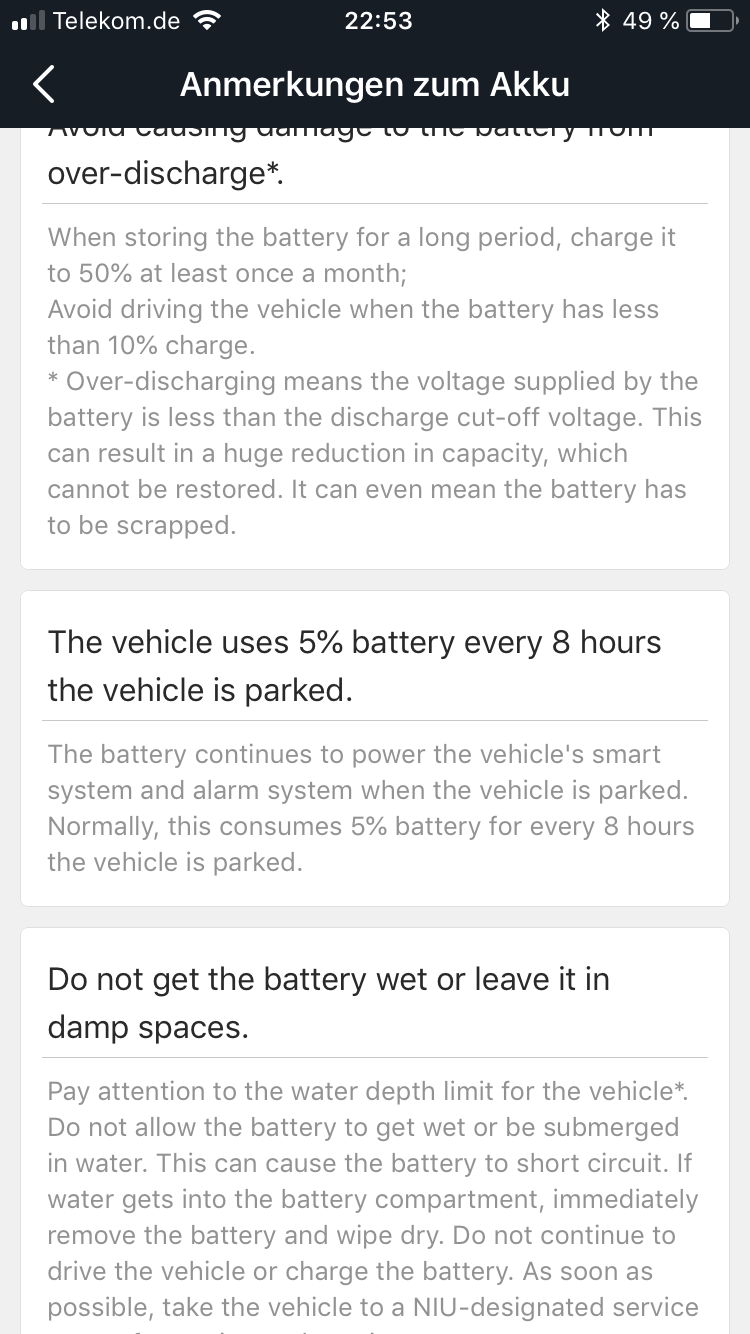

Richtig, Niu sagt sogar in der App das je 8h , 5% Akku flöten gehen.JoeMacFox hat geschrieben: Fr 3. Aug 2018, 19:32
Anders gesagt: jeden Tag gehen 4% Akkuladung verloren![]()

Das ist nicht richtig.
Ich war, wie geschieben, jetzt zwei Wochen im Krankenhaus, und musste feststellen, das von Montag bis Donnerstag ( diese Woche ) 10% Accukapazität verbraucht wurden.
Wie es aussieht, wenn der Accu ausgebaut wurde, weiß ich nicht, weil meiner noch nie abgestöpselt wurde.
Accu vollladen, dann lagern, Spannung verliert der NIU-Accu von ganz alleine.

Bei mir waren es auch mal 10% in 5 Tagen bei Akkuhaltung im Roller.
Jedoch kann ich sagen, dass bei mir bei komplett anderer Handhabung (in gut 80% der Zeit liegt mein Akku in der Wohnung) bei einer gut 3-wöchigen Nutzungsunterbrechung wg. Krankheit gerade einmal 1% der Ladung flöten ging.
Nach einer Woche wg. Urlaub zeigte der Gerät gar keinen Unterschied an
