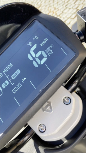

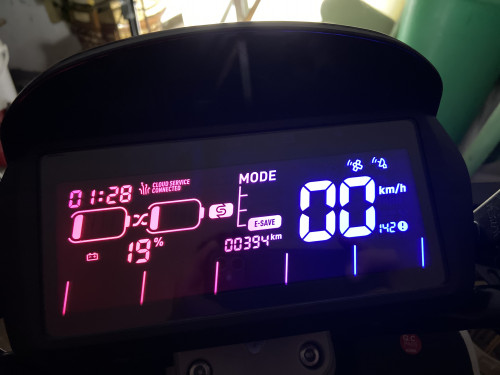

Für die die den Fehler nicht glauben anbei zwei Fotos. Also ihr seht sehr wohl alles richtig. Nicht abwimmeln lassen.

Super, vielen Dank für die Fotos

Re: NIU NQi GTS Sport - Liegen geblieben mit Fehler 142
so finde ich das auch besser mit den Fotos.
Wie war das noch , Bilder sagen mehr als tausend Worte. Ich versuche das bei mir auch immer so zuhandhaben mit den Bildern.
Nun zum Fehler. Die Reihe 140 - 149 ist dem Gasgriff und deren Verbindungen. Woher ich das weiß lass ich mal so stehen, und bitte keine Grundsatzdiskusition eröffnen über meine Aussage. Klar ist im Heft nicht jeder einzelne Fehler aufgefürt und dessen Fehlercode. Also, wenn du das nicht auf die Reihe bekommst ( ich würde das auch nicht schaffen ) einfach zum Händler fahren und der klärt das dann auch. Dranbleiben.
Und noch was Leute, es geht hier NUR um den Fehler 142. Immer daran denken.
