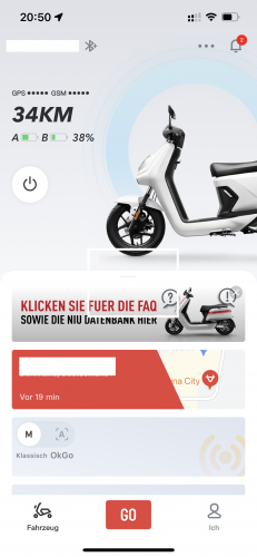

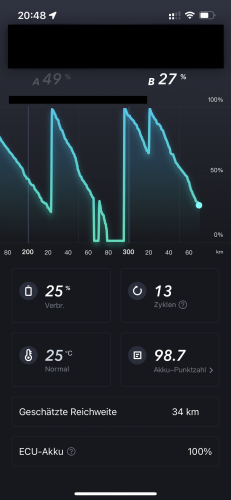

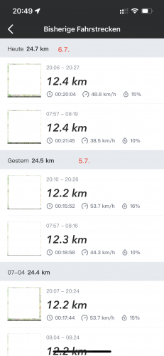

So sieht zur Zeit mein Akku aus.
Was ich nun gar nicht mehr nachvollziehen kann abgesehen vom unheimlichen Akkudrift (Der Roller läuft sonst einwandfrei) ist die Restkilometeranzeige. Am 5.7 auf 100% geladen. Laut gefahrener Strecke habe ich an zwei Tagen 51% (5.7 und 6.7) Akkuverbrauch und laut Startbild in der App noch 38% Ladung mit 34km Restreichweite macht zusammen 89%. Wo sind die fehlenden 11% ??
Es fehlt mir in Moment sehr schwer eine realistische Reichweite einzuschätzen das macht etwas längere Touren dadurch sehr heikel.
Ein Ticket bei Niu habe ich bereits eröffnet.
Gruß Sparkkatus
Gruß Sparkkatus
