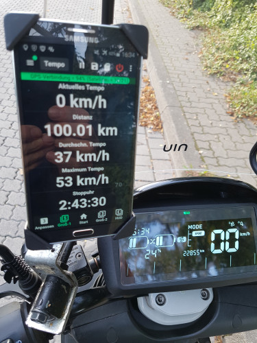

Bei mir sind es 6%

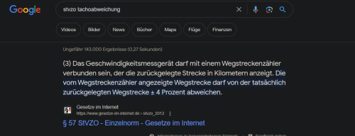

Bitte nicht die maximalen Toleranzen für Geschwindigkeitsmessung und Messung der Wegstrecke durcheinander bringen.
Wegstreckenzähler maximale Abweichung ±4% /(laut § 57 Abs. 3 StVZO).
Tachoanzeige darf max. 10% + 4km/h Tachovoreilung haben, aber darf niemals weniger, als wahre Geschwindigkeit ist (laut Regelung Punkt 5.3 der Verordnung "Nr. 39 der Wirtschaftskommission der Vereinten Nationen für Europa (ECE/UNO) — Einheitliche Bedingungen für die Genehmigung der Fahrzeuge hinsichtlich der Geschwindigkeitsmesseinrichtung einschließlich ihres Einbaus")

Ich habe den Eindruck, dass mein NIU tatsächlich 47 km/h läuft und der Tacho nochmal so 7 oder 8 Prozent drauflegt.
