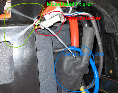

Der neue Motor wird vermutlich, wie bei mir, nur kurzfristig helfen. Das wesentliche, elektrische Problem des EVO ist die Steckverbindung am Motor Controller und hier die Masse Kontakte. Es hilft schon die Verbindung mal zu trennen und mit Kontaktspray zu duschen. Am besten die Masse Kontakte in einem anständigen Goldkontaktstecker zusammen führen. Dazu Bewegung auf den Stecker vom Motorkabel von der Schwingen her, durch eine Schelle unterbinden. Dann noch anständige Steckkontakte in die Ladeleitung damit er nicht irgendwann abbrennt und ein anständiges Lenkkopflager. Leider hat NIU und die meisten Werkstätten das nicht drauf. Wer das nicht selbst erledigen kann lässt besser die Finger von Niu.

eine gute Frage, warum nicht einfach die Steckverbindung wegnehmen und die Kabel fest "verlöten" - Kannst du mir sagen, wo besagter
Controller genau liegt bzw, erreichbar ist ?

der Stecker liegt unter der Akkuwanne, in Fahrrichtung vorne.
