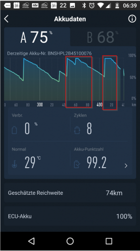

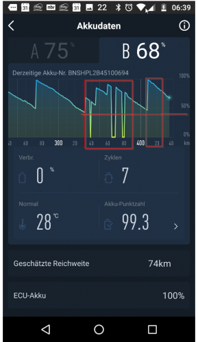

Hier mal die Akkudaten von meinem Roller die ich auf den ersten 500km hatte.
Die Einbrüche auf dem 68% Akku kamen, weil ich versucht hatte nur mit einem Akku zu fahren um die Werte anzugleichen. Das hatte nicht funktioniert. Der Roller wollte wieder die Differenz haben.
Nach ein paar Mal voll Laden hatte sich das dann beruhigt.
