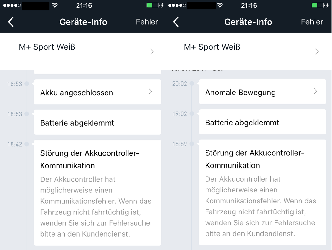

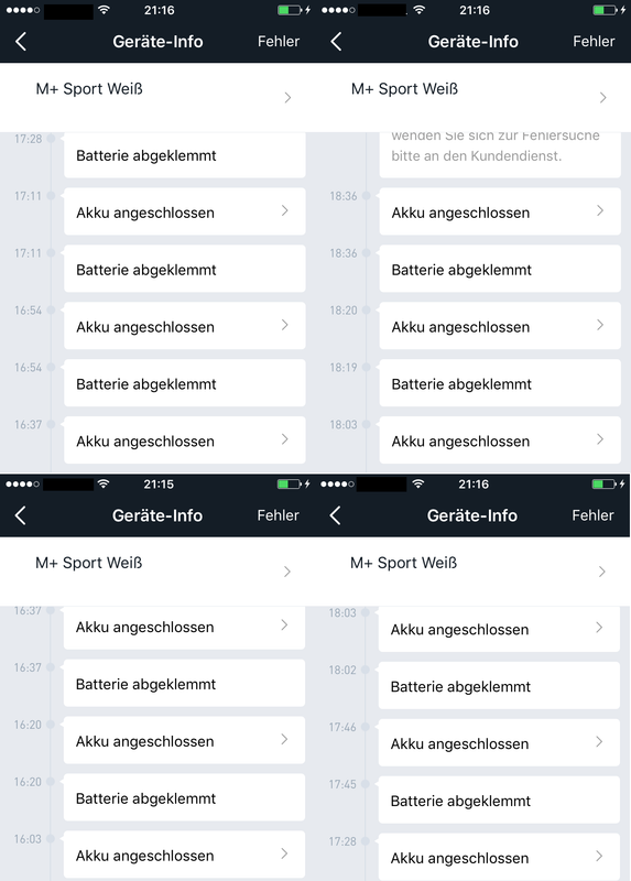

Cooper hat geschrieben: Di 17. Sep 2019, 17:46
(After the ecu replacement for the ecu u3 in my M+Sport:)
- every 17 minutes a battery disconnected & battery connected message.
- After one and a half hour a BMS communication error message, which then also repeated every 17 minutes.
(Nach dem ECU-Austausch für den ECU u3 in meinem M+Sport:)
- alle 17 Minuten eine Meldung, dass die Batterie abgeklemmt und die Batterie angeschlossen ist.
- Nach eineinhalb Stunden eine Fehlermeldung der BMS-Kommunikation, die sich dann ebenfalls alle 17 Minuten wiederholt.
And this day after day, and fortunately at night the battery in the house.
Do others recognize this same pattern with the ECU u3?
Und das Tag für Tag, und zum Glück nachts die Batterie im Haus.
Erkennen andere das gleiche Muster mit dem ECU u3?

Bei Fehlermeldungen im regelmäßige Abstand ist die wahrscheinlichste Ursache ein Softwareproblem, das die Kommunikation der ECU mit dem BMS betrifft. Ursache kann ein falsches Timing bei der Abwicklung des Kommunikationsprotokolls sein, oder eine Inkompatibibilität der Protokollimplementierung für die Kommunikation zwischen ECU und BMS.
Je nach Ursache wäre folgende Fehlerbehandlung denkbar:
a) Anpassung der Firmware der ECU und / oder des BMS.
b) Ausblenden der Pushnachricht zentral in der Cloud; der Fehler ist noch vorhanden, wird aber nicht mehr an die App weitergeleitet.
c) bei einem reinen Timingproblem muss die Taktgebung in der Firmware der ECU angepasst werden
Für ein Softwareproblem spricht m.E. auch der Hinweis, dass Modelle wie der NGT und N-Pro nach einer Firmwareaktualisierung auf die Version B11 vermehrt angebliche unterschiedliche Ladezustände der Akkus anzeigen, das Problem tritt bei der Version B03 selten oder gar nicht auf.
Nach meinem Dafürhalten hat Niu heute ebenfalls an der Cloudsoftware gearbeitet und Einstellungen bzw. Anzeigen geändert. Bei meinem Roller ist die Reichweite auf der Startseite nun noch fehlerhafter als vorher.
