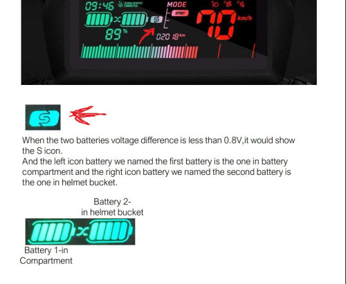

also ich habe wie empfohlen die AKKUs 24 Stunden ausgebaut. Leider immer noch kein Sport Modus möglich.
Ich habe über den NIU Support den Roller zurücksetzen lassen und ich konnte ihn in der APP einbinden. Leider verbindet sich die APP nicht mit dem Roller. Kein GPS und letzter Standort 472 Tage her??? Das Abo habe ich extra gebucht um was auslesen zu können. Habt ihr eine Idee?

Batterien einzeln geladen wie es gesagt wurde oder den Tipp ignoriert? Die Fahrakkus länger (!) als 24 Stunden rausgehabt? Der ECU-Akku überrückt je nach Standort 20 Stunden bis vielleicht 30 Stunden.
Die App verbindet sich nicht mit dem Roller, sondern mit dem Server von NIU. Selbiges gilt für den Roller. Die Kommunikation läuft nur über diesen Weg. Leuchtet im Roller GPS auf und das GSM-Symbol im Tacho? Ist GPS freigegeben in der App?

Batterien einzeln (nicht im Roller) geladen und 24 Stunden ausgebaut. Eventuell doch länger ausbauen?
Im Display leuchtet das GPS Signal und das GMS Symbol blinkt. GPS ist freigegeben.

Klappt denn die Bluetooth Verbindung? Ortung in der App aktiviert? Wenn die ECU Batterie ganz runter war kann es schon mal 15 Minuten dauern.

Der NGT hat keinen Blauzahn ...
Die Akkus müssen wirklich einzeln bis zum Geht-nichts-mehr-rein geladen werden.
Das blinkende GSM-Symbol spricht für wahlweise defekte ECU oder abgelaufene SIM-Karte. Aber nett, dass es der Chatbot von NIU trotzdem mit einem Reset probiert haben will ...

Ich denke die SIM-Karte ist deaktiviert, ggf. nach längerer Nichtbenutzung.
Das Problem mit dem fehlenden Sportmodus sehe ich unabhängig davon - es sei denn, die ECU ist so richtig defekt. Da können solche Dinge wie Akkuweiche, ggf. auch Kabelverbindungen, defekt sein.
Händler zum Auslesen ist jetzt wahrscheinlich eine sinnvolle Option.

Hast du denn die Batterie mal aus der ECU entfernt?  Vorher natürlich die großen Akku´s abklemmen
Es wurde auch die Frage gestellt ´´ob irgendwelche Fehler am Display angezeigt werden?´´
Gibt es irgend eine Vorgeschichte? wie z.b. die Akkus tiefenentladen?
Wird dir denn das Symbol angezeigt am Display neben den Batterien ?
