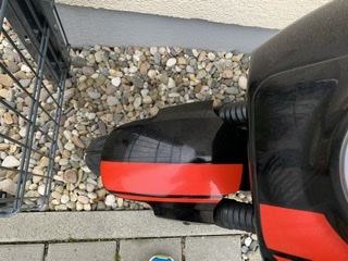

Es ist bei mir seit gestern erledigt!! Gabel ist komplett neu! Fotos durfte ich nicht machen... War für mich auch kein Problem...Allerdings hättet ihr auch nichts erkennen können! Warum.... Ganz einfach... Wir haben uns das Teil richtig genau angeschaut und was soll man sagen? Man sieht mit bloßem Auge gar nichts!
Erklärung: verzieht sich da was nur 1mm, dann macht das einen Ausschlag nach 1m gleich 1cm Unterschied...
Jetzt läuft er wieder richtig super!
Die Gabelrohre waren es nicht!!! Das hätte man tatsächlich gesehen, da die Spiegelung gebrochen bzw. Krumm gewesen wäre.
