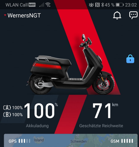

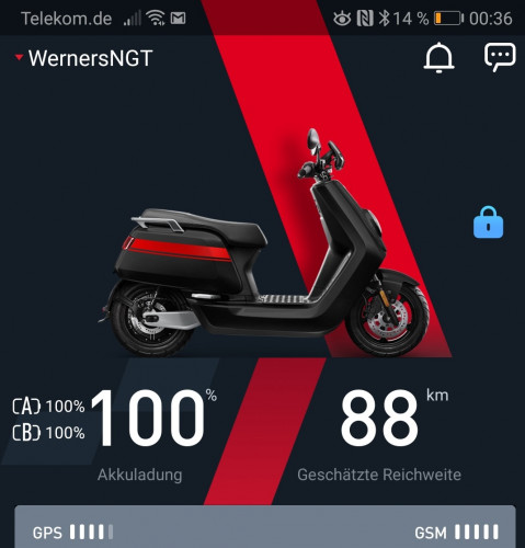

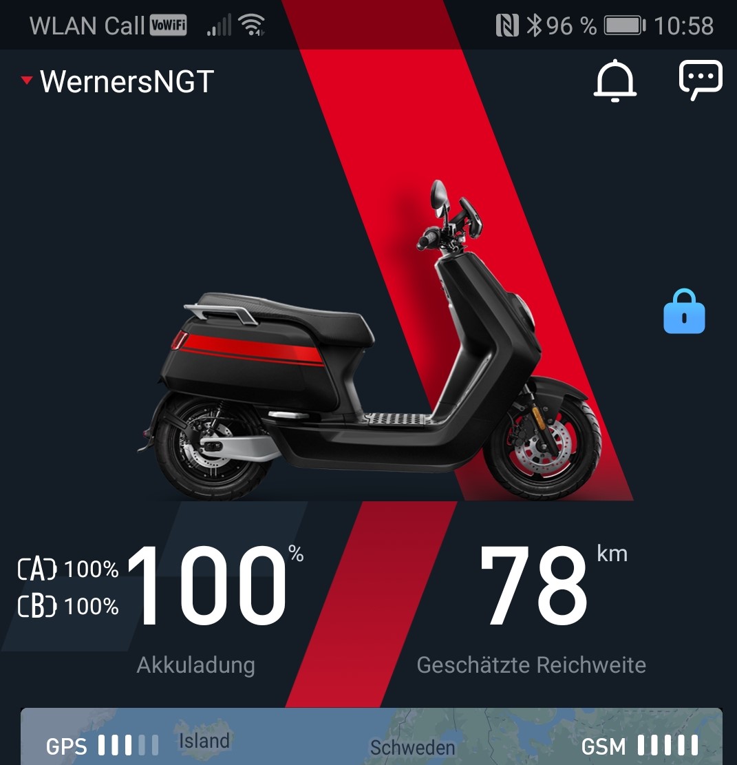

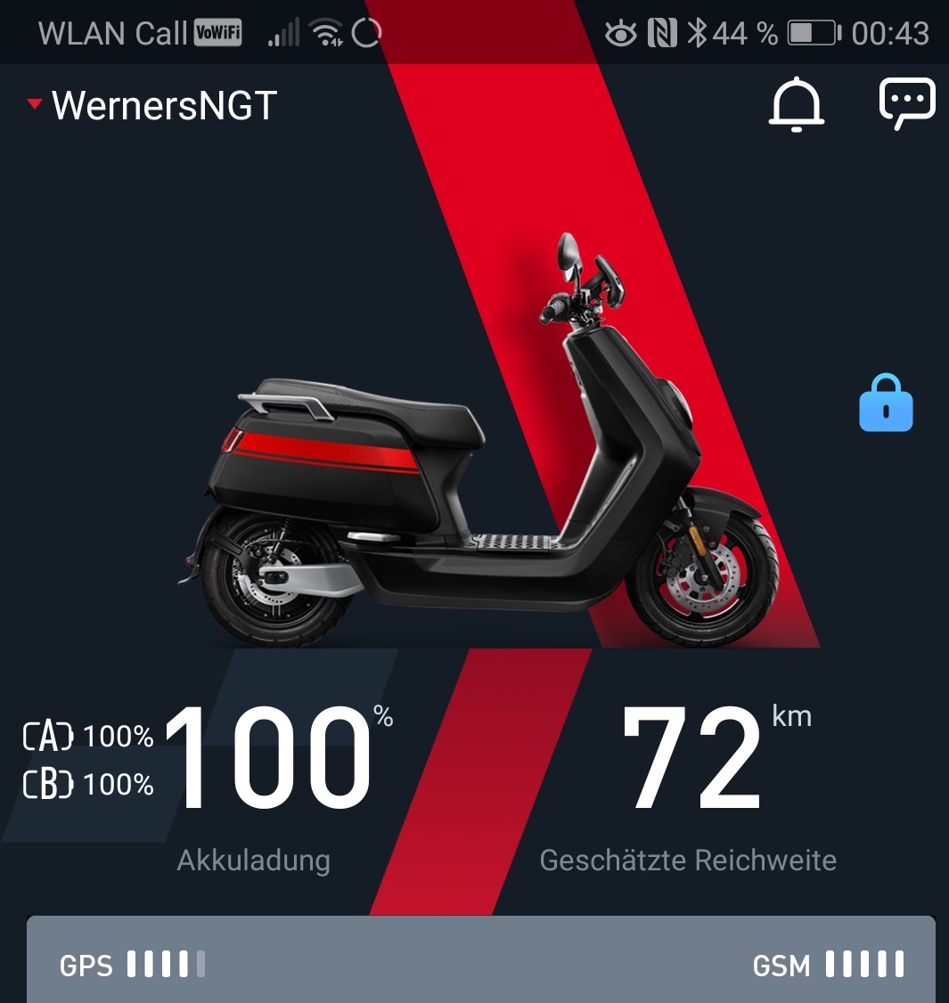

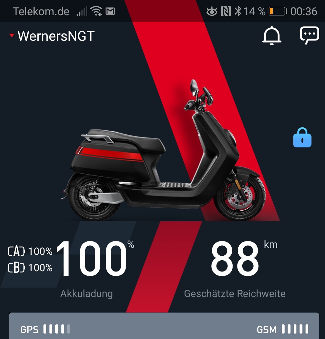

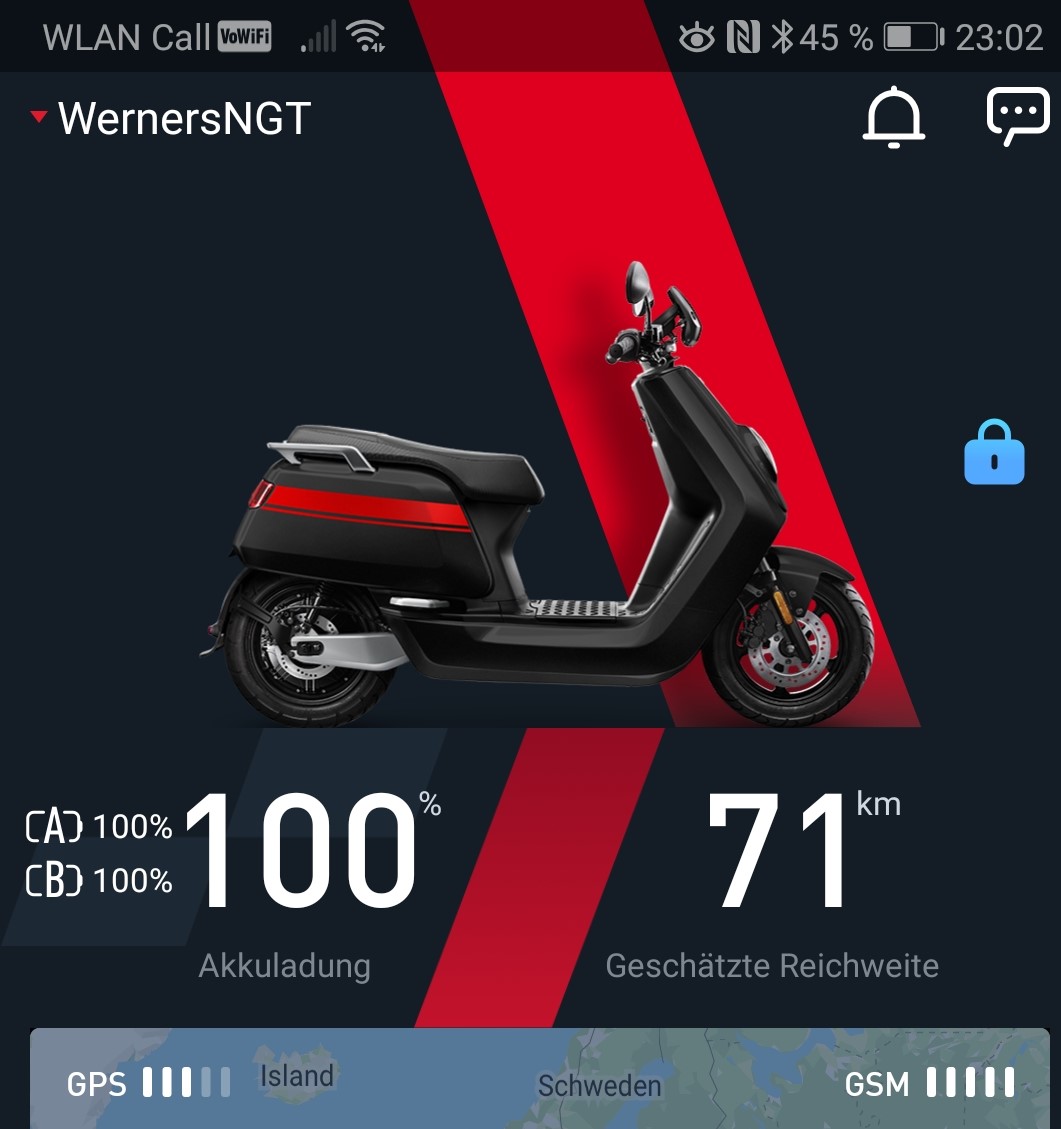

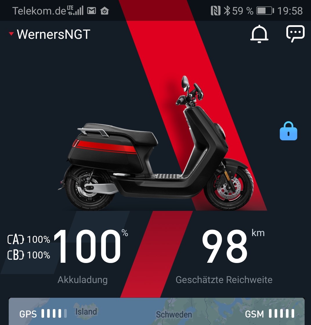

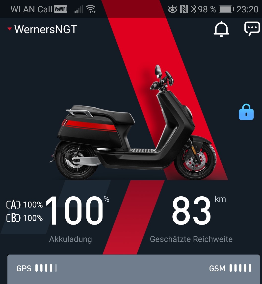

Messungen kann ich keine durchführen, weil ich dazu keine Geräte habe.
Die 2 Ladungen wurden nicht von mir gemacht sondern von Niu bzw. meinem Händler.
Beide Akkus habe ich so bekommen. Sind somit Original Auslieferungszustand mit 2 Ladungen, laut App.

Nö, ich habe beide Akkus unter ähnlichen Bedingungen gefahren, den mit mehr Reichweite sogar unter etwas schlechteren
