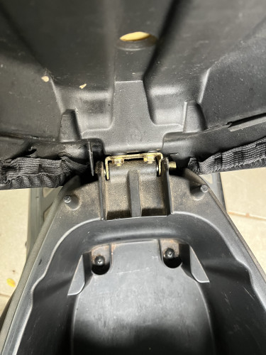

Conny, ich glaube dein Tipp funktioniert bei der NIU Sitzbank nicht. Zumindest nicht bei meinem N1S.
Schau mal…

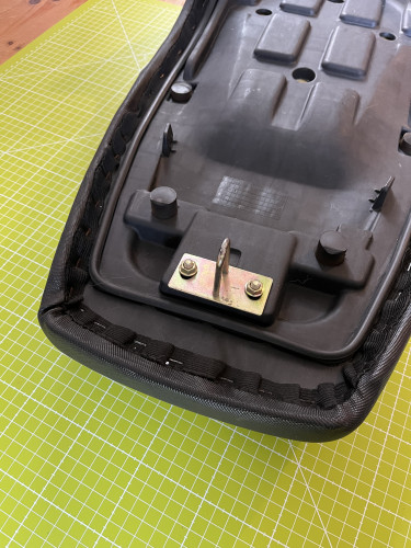

Beitrag von Lara »
Conny, Ich glaub ich weiß jetzt was du meinst: das hier ist meine „Ersatzsitzbank“ - ich könnte unter diese Metallplatte was drunter machen.
Ob dann der Sitz noch richtig schließt beim zuklappen müsst ich ausprobieren.
Sonderlich viel höher wird’s allerdings bei dieser Variante dann eh nicht, also meine anvisierten 10 cm krieg ich so dann nicht hin.

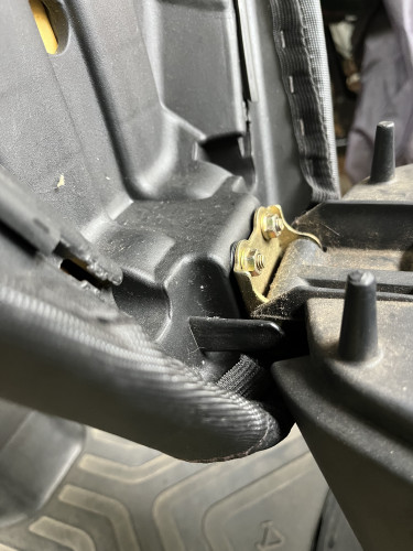

Du mußt in erster Linie vorne unter dem Scharnier erhöhen.
Schrauben mit Stehbolzen verlängern. Geht nicht, ... gibt`s Nicht

conny-r hat geschrieben:
Sa 21. Okt 2023, 15:16
Nur ist das Scharnier nur der Drehpunkt, die Sitzbank liegt auf mehreren Punkten auf, und wenn diese nicht unterstützt wird, dann hat man ganz schnell sein Scharnier so verbogen, dass aus einem "einfachen Umbau" eine teure Reparatur wird
Wenn du dir die Bilder ansiehst, siehst du rechst und links vom Scharnier die runden 'Türmchen', die ihr die Auflage der Sitzbank in diesem Bereich sind. Und es wird rechts und links weiter Stützpunkt geben, welche das Gewicht der auf der Bank sitzen tragen müssen.
Das Scharnier kann das nicht, es ist dafür nicht konstruiert.
Natürlich muss er geändert werden, doch nicht so, dass es die Last der auf der Sitzbank sitzenden aufnehmen muss.
bei der Blechschelle, welche die Sitzbank veschlossen hält, sie man zwei sehr viel dickere Punkt zu Kraftablenkung.
